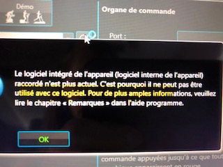

Bonjour, j'ai acheté un Racer S avec Word tour 2.0 début aout dans un magasin specialisé à Lausanne (Suisse). Recu l'appareil dix jours plus tard, monté sans probleme. Installation de WT 2.0 aussi sans probleme sur le laptop.
Par contre, impossible de connecter le vélo au PC - ni par connection USB ni par Bluetooth. Un message "Le logiciel integer de l'appareil raccordé n'est pas actuel"... je viens de l'acheter!!! Apres discussion avec plusieurs intervenants Kettler j'ai du envoyer la tête (du velo) pour mise à jour. Maintenant telephone de Kettler Suisse pour me dire que tout est à jour... mais j'aurais meilleur temps d'utiliser Kettler Map qui foncionne beaucoup mieux... C'est quand meme etrange de vendre un produit qui ne fonctionne pas... Ils me renvoient cette tête (de velo) et on verra la suite. En tout cas ca n'a pas l'air tres professionnel... Bientot un mois que ca piétine au lieu de rouler. Cordialement Cecilia

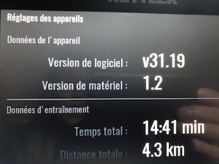

The firmware you need is 31.27.
So why didn't Kettler flash the Firmware to 31.27????
But you can do it by yourself.
You need a Mini USB Kabel!!!
See
https://software.kettler.de/sen/home/premium-display/racer-s/
Unzip this files in a folder and read the pdfs carefully.
All is shown in the unzipped PDF.
You need a Mini USB cable!
If it is not working and stops at 2% try crossing on the rescue mode and update again.
