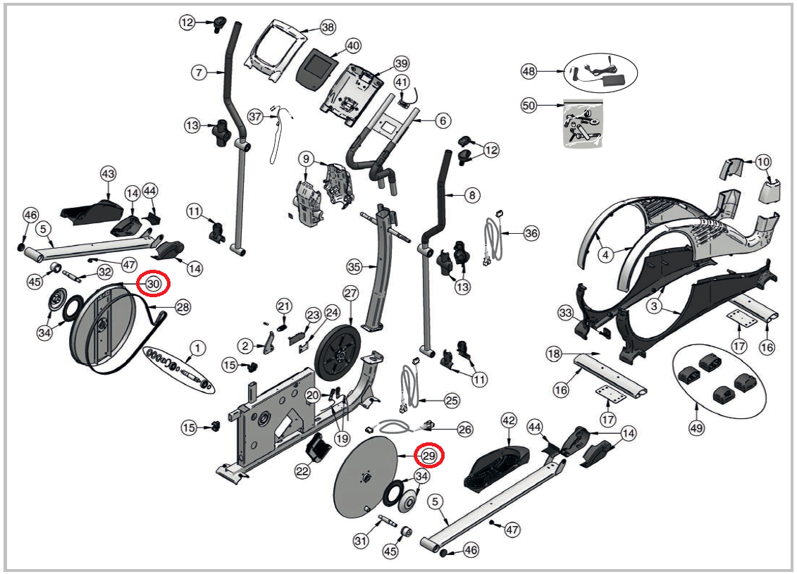

Ich besitze von Kettler den Crosstrainer "CTR 3" (Art.-Nr. 07862-780). Aktuell versuche ich die Riemenscheibe bzw. das Laufrad zu demontieren [siehe Nr. 29 und 30 in der Anlage "Crosstrainer_Einzelteile.png"], scheitere hieran aber. Die Mutter, die auf dem Gewinde der Riemenscheibe bzw. des Laufrads sitzt, habe ich abgeschraubt [siehe Anlage "Crosstrainer_CTR3.jpg"]. Es sitzt aber noch immer absolut fest und sehe auch nichts, wo bzw. wie ich die Riemenscheibe bzw. das Laufrad weiter demontieren kann.

Hallo Stephan_K,
sorry eigentlich kenn ich mich nur bei Kettler Ergos sehr gut aus.
Da brauchst Du meiner Meinung nach höchstwahrscheinlich einen von den zweien der speziellen Kettler Abzieher.
Achtung mit jedem Fahrrad Kurbelabzieher (Vierkant etc.) machst Du nur was kaputt!!!
Bei Dir am CTR3 müsste irgendwo ein Innengewinde sein -> dort kann der Abzieher eingedreht werden. Miss bitte die Gewindegröße ab.
Da gabs 2 Versionen der original Kettler Abzieher:
1. Zubehoer-Abzieher-SW-24x30-mm-mit-Gewinde-22x1
2. 27x30 mit 25er Gewinde.
für die Racer Ergos ab 2014 passt NR. 1.
Siehe Version 1:
https://www.cardiofitness.de/kettler-zubehoer-abzieher-sw-27x30-mm-mit-gewinde-m-25x1.html
Ich denke für Kettler sind das die 2 Abzieher (motortools-Link) -> miss vorher ab welcher passt.
https://motortools.de/navi.php?qs=Abzieher+kettler&search=
Siehe auch noch hier:
https://www.kettlerworldtours.de/main/forum/posts/allgemeine_diskussionen_general_discussion/ctr_3_leichte_knackgeraeusche_aus_dem_hauptlager_rechts.html
Da aber Kettler nicht mehr existiert ist das mit den Ersatzteilen -> außer Längsrippenriemen und Lager aber ein großes Problem.

Du würdest auch noch die beiden Largerachesen(1090091 und 10900092)benötigen wenn Du die beiden Ronden tauschen möchtest.
Diese werden Normal mit Hochfesten Sicherungskleber montiert.
Die bekommst Du nur noch ab, wenn Du diese stark erhitzt.
Korrekter Weise werden diese aber beim tausch der Ronden ebenso ersetzt.
Leider wirst Du diese Teile aller Wahrscheinlichkeit nicht mehr bekommen. Das wäre Zufall und Glück.
