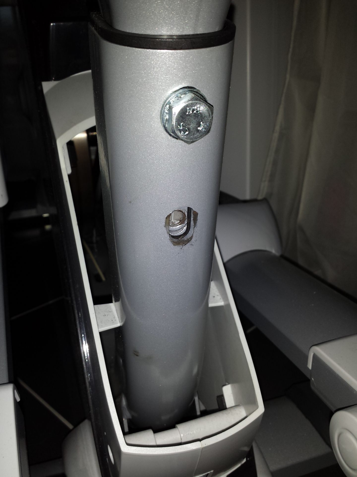

Ich habe einen Kettler Satura E, gekauft am 19.06.2010, aktuell 1860 km.
Da es seit einiger Zeit am Quietschen ist, sobald man es belastet (85 kg), habe ich mich auf die Suche nach Ursachen gemacht und habe Schrauben an der Hauptsäule verdächtigt und wollte sie mal nachziehen. Dazu muss man sagen, dass das Gerät von einem Fachgeschäft aufgebaut wurde.

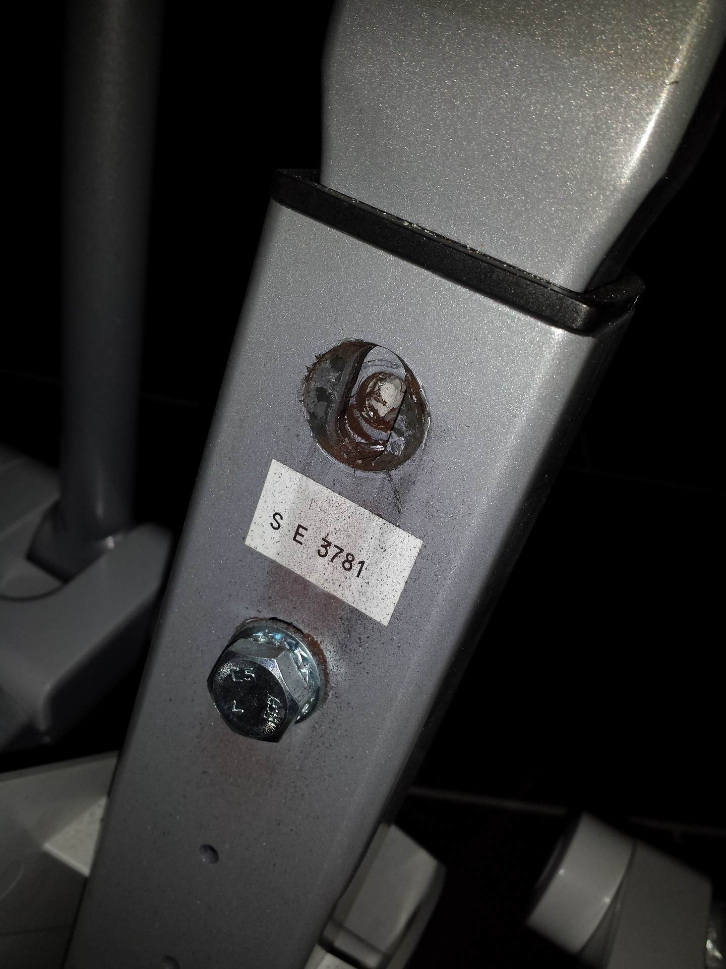

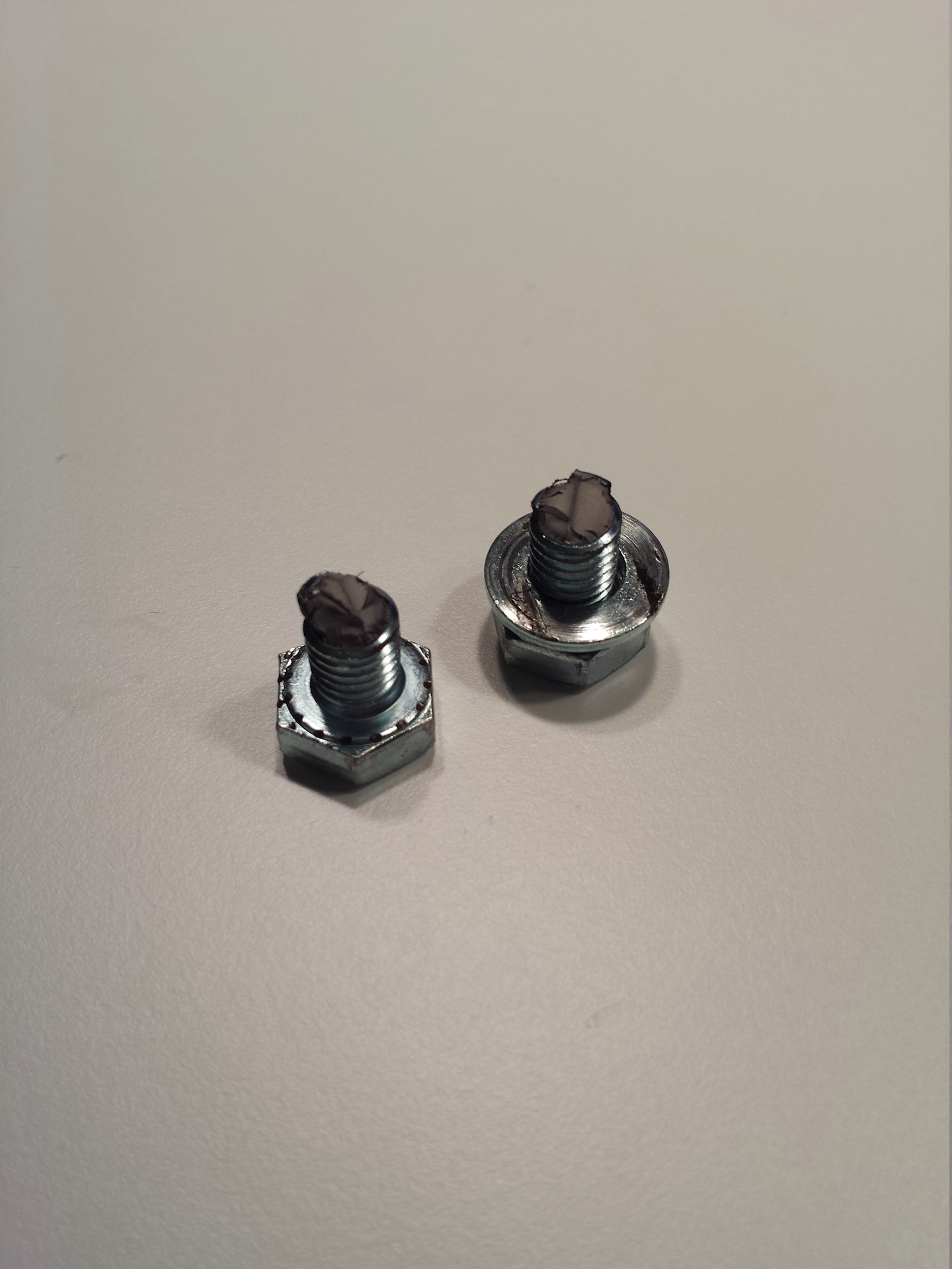

Nun ja, das hätte ich besser nicht machen sollen, denn die Schrauben an der Hauptsäule sind DIREKT abgerissen (Bilder).
Jetzt stehe ich ehrlich gesagt ein wenig ratlos da. Die Schrauben sind ab und wie bekomme ich die da jetzt wieder raus?
Verwenden kann ich den Crosstrainer wohl erst mal nicht mehr.
Vielen Dank an Alle
Harry Bert

Hallo HarryBert,
Da fallen mir 2 Sachen ein.
Also wenn du einen Akkuschrauber mit Linkslauf hast, dann würde ich mir auf links geschliffene HSS Bohrer besorgen.
z.B.
http://www.amazon.de/BGS-technic-Bohrersatz-HSS-linksschneidend-4-tlg/dp/B001IL8GRO
Oder du versuchst es mit einem passenden Linksausdreher z.B.
http://www.amazon.de/Gedore-8551-55-GEDORE-Schraubenausdreher-Satz-5-teilig/dp/B000UYZ4ZW/ref=sr_1_3?s=diy&ie=UTF8&qid=1439409082&sr=1-3&keywords=linksausdreher
Da hat man aber mit einem passenden Windeisen und Handbetrieb oft mehr Gefühl als mit dem Akkuschrauber.
Aber gescheiter wäre es, wenn Du ein sehr gutes Eisenwarengeschäft kennst, das diese Dinge führt, denn Du brauchst ja nur 1 Größe jeweils.
Ich drück dir die Daumen
[Dieser Beitrag wurde 1 mal bearbeitet, zuletzt am Aug 12, 2015, 9:56 PM.]

Ich habe es tatsächlich geschafft die abgerissenen Schrauben herauszubekommen.
Der Eisenwarenhändler hatte noch den Tipp das WD40 über einen "längeren" Zeitraum einwirken zu lassen.
Was soll ich sagen, jetzt sind beide Probleme behoben!
Auch das knarzen ist verschwunden, fürs nächste mal weiss ich, wo ich ölen muss.
Als Hinweis für alle anderen welche ein ähnliches Problem haben. Die 4 Schrauben welche die Hauptsäule verbinden sollten einen ordentlichen Schuss WD40 erhalten, dann ist wieder ruhe.
Danke nochmals und Grüsse aus der Schweiz.
