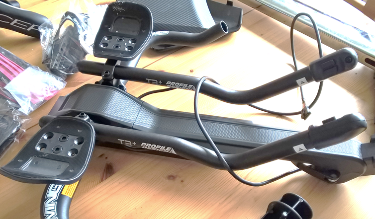

Seit einigen Tagen bin ich mit einem Racer 9 gesegnet und freue mich schon ziemlich auf die ersten Touren in KWT. Soweit ist das Gerät aufgebaut und funktioniert (Solo, offline) ganz wunderbar! Jetzt stellen sich mir allerdings noch ein paar Fragen, die ich leider mit eigener Recherche im www und hier im Forum nicht beantworten konnte. Ich hoffe hier kann mir jemand weiterhelfen...
1. Sowohl auf der Verpackung, im Netz, als auch in der Anleitung wird der Racer 9 mit Kippschalthebeln gezeigt, ganz so wie bei Triathlonrädern üblich. Bei meinem Gerät sind allerdings dies Hebel nicht zu finden! Stattdessen Stummel-Enden mit simplen Knöpfen. habe ich ene alte Version des Racers 9 bekommen? Gibt es da verschiedene Austattungsvarianten? Kennt diese Art jemand? Die Teile funktionieren, ich hätte aber schon gerne die beworbenen Hebel!

zu 1.:
Die Kippschalthebel wurden durch die Druckknöpfe ersetzt. Das hat glaube ich Lizenzrechtliche Gründe.

Hallo Clyde.S.Dale,
@ 1: Du hast das neue 2016er Modell.
Im Inet habe ich nur gefunden verbesserte Ergonomie der Schaltknöpfe beim 2016 -> aber noch keine Bilder außer deines.
Ich finde das nicht als Nachteil zumal im Rennradbereich mit DI bei den Zeitfahrrädern genau die ähnliche knöpfe verbaut sind.

Was die Hebel betrifft bin ich enttäuscht. Die neuen Knöpfe sind arg schwammig und vermitteln kein gutes Gefühl, weder bei Haptik noch bei Wertigkeit! Ich hätte lieber die alten. Mag jemand tauschen?
