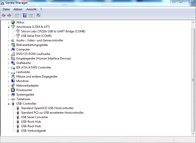

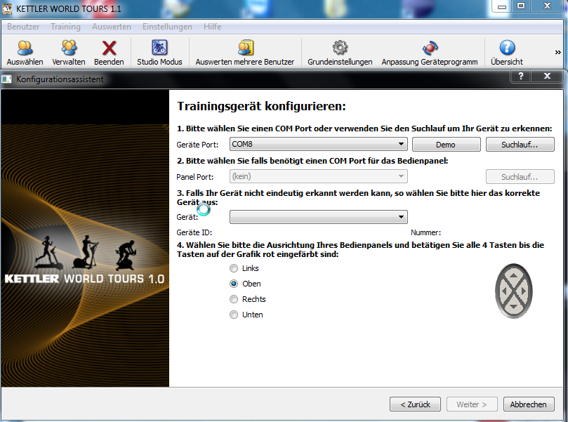

Hallo Zusammen,
Alle Versuche aus dem Forum den Kettler E7 und die Bedienpanel in der Software Kettler Worldtours 1.1 zu erkennen sind leider fehlgeschlagen.
Die Treiber sind alle aktuell installiert. Es werden beim Suchlauf am Geräteport auch beide COM Ports gefunden. Allerdings wird das Gerät/Geräte Id nicht erkannt. Der Suchlauf am Panel Port ist ausgegraut, sodass ich diesen nicht starten kann.
Anbei habe ich 2 Screenshots aus der WorldTour Software und aus dem Gerätemanager angehängt.
Hat irgendjemand noch eine Idee???
Ich bin jedenfalls mit meinem Latein am Ende.
2014-12-26 01_06_59-Greenshot capture form.png (Typ: image/png, Größe: 278,7 KB) -- 1073 mal heruntergeladen
2014-12-26 01_08_24-Geräte-Manager.png (Typ: image/png, Größe: 60,2 KB) -- 1098 mal heruntergeladen
Hallo wallnert,
KWT Patch •Patch 1.1.7 ist installiert?
Sonst kann er den E7 nicht finden, da erst der 7er Patch nach dem E7 heraus gekommen ist.
Du musst auch bei der Geräteport Suche bereits eine Rote Taste vom KWT Bedienteil gedrückt halten. Aber normal hast das eh getan sonst würde nicht die Portnummer im Screenshot stehen.
@ E7 schau mal ob nicht ein Firmware Update beim E7 notwendig ist. Stichwort Elektronik SI-SJ-SK Firmware Update_3579
http://de.sport.kettler.net/service-center/software-trainingsgeraete/firmware-updates.html
Laut Infos von "Wolfgang" braucht der E7 in KWT (2.x) nicht zwingend das KWT Bedienteil.
Anregung: Da ja KWT 1.x und 2.x zwei unterschiedliche Programme am Rechner sind.
KWT 1 unter Magicmaps und KWT 2.x unter Kettler; kannst Du auch kostenlos 1 Monat lang die KWT 2 Version testen in dem du dir die KWT 2.0.2.9 Demo kostenlos installierst. Siehe hier im Portal Software/Downloads.
Du kannst dann bei gefallen um 100 Euro günstig auf die KWT 2.0.2.9 Vollversion updaten.
Siehe hier:
http://www.wwsfitshop.de/produktliste/category/kettler/product/kettler-world-tours-20-upgrade-download.html

wallnert
Dabei seit: 2014-12-23T19:46Z
vielen Dank für deine schnelle Hilfe.
Ich hab den 1.1.7er Patch installiert und jetzt funktioniert alles einwandfrei.
Da wär ich selber aber nicht draufgekommen.
Nochmals danke.
