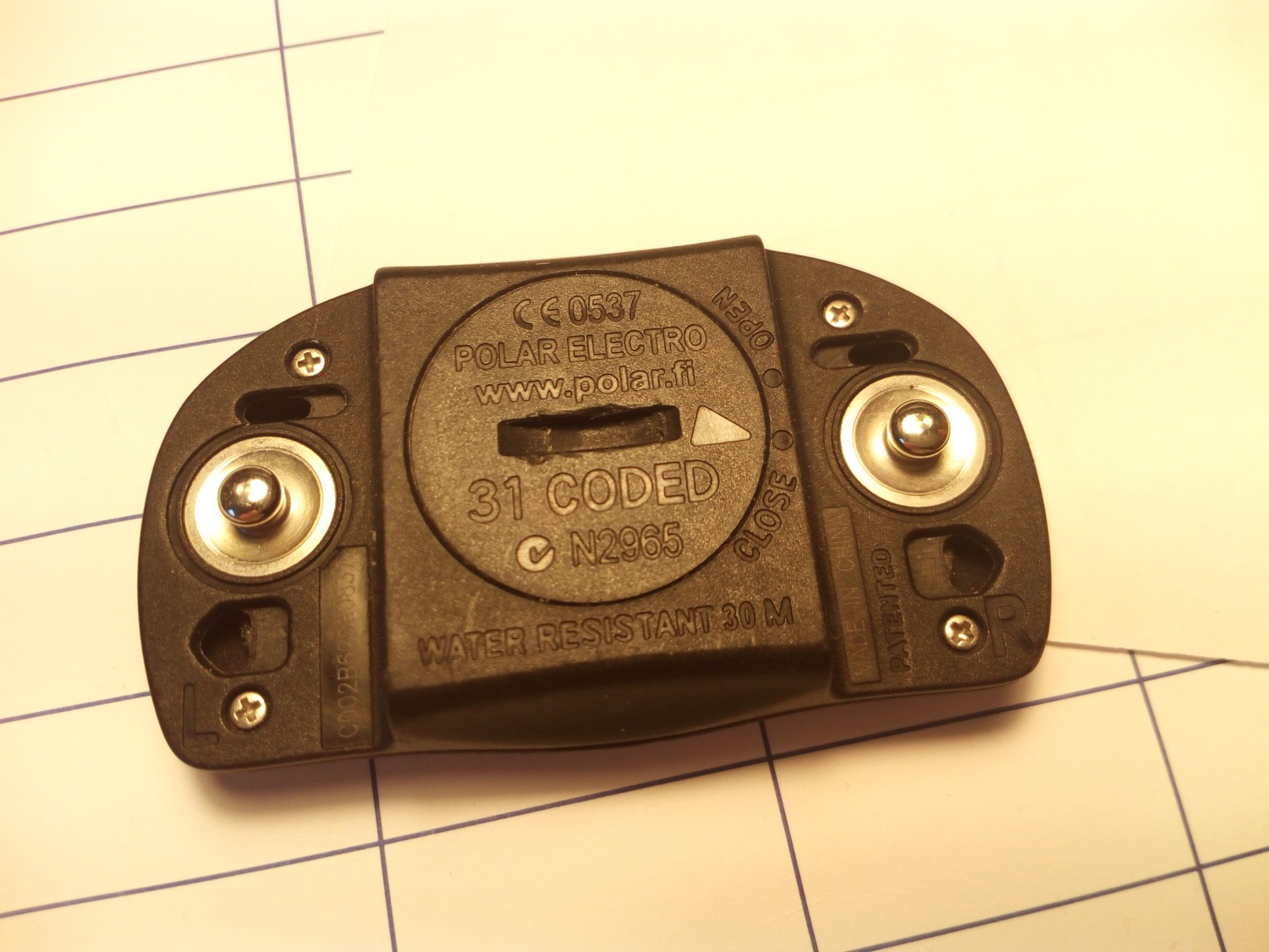

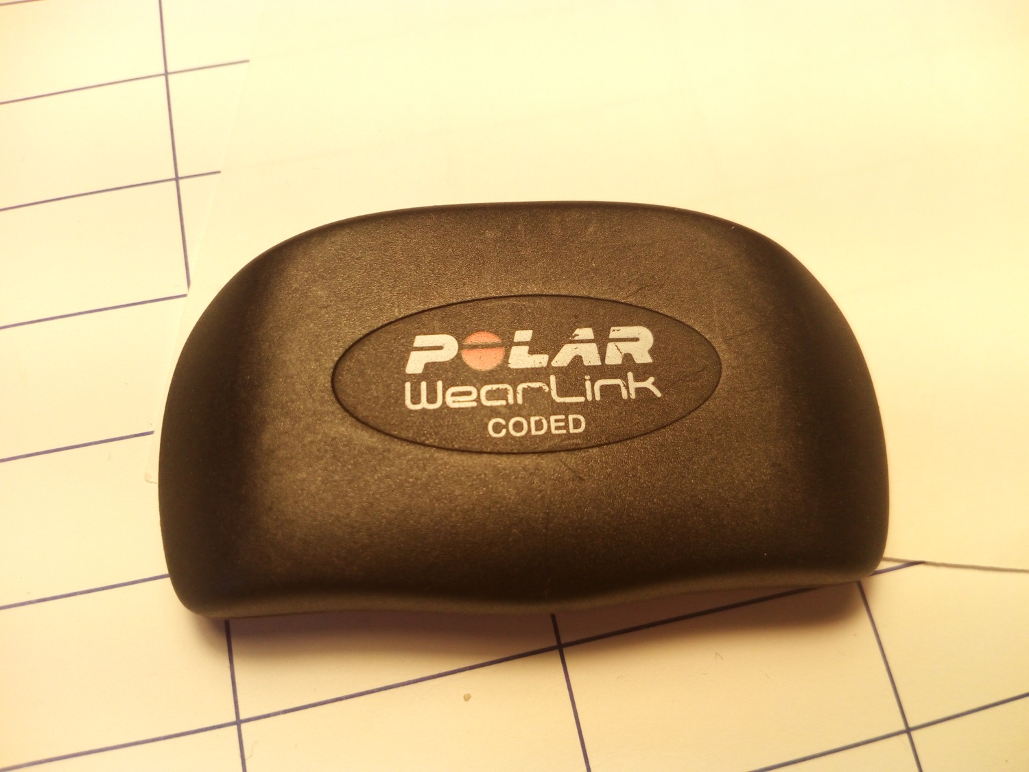

Ich habe mal ein Foto von meinem WearLink angehängt.
Ich kann anhand der Beschriftung nicht erkennen, ob es ein "W.I.N.D." Modell ist...
Markus
Hallo Markus,
Danke für die Bilder.
Ehrlich gesagt ich verstehs nicht -> Ich bin sprachlos.
Laut Fotos ist es der normale und passende 5 khz Wearlink.
Ich weiß nicht warum er am E 7 nicht funktionier.
Vielleicht ist ja der Stoff Gurt -> also nur der Gurt von den Kontakten her kaputt.
Probier mal den Sender andersrum aufzuclipsen.
Aber wenn der gleiche Wearlink Gurt an den Technogym Geräten funktioniert dann kanns das ja auch nicht sein...
