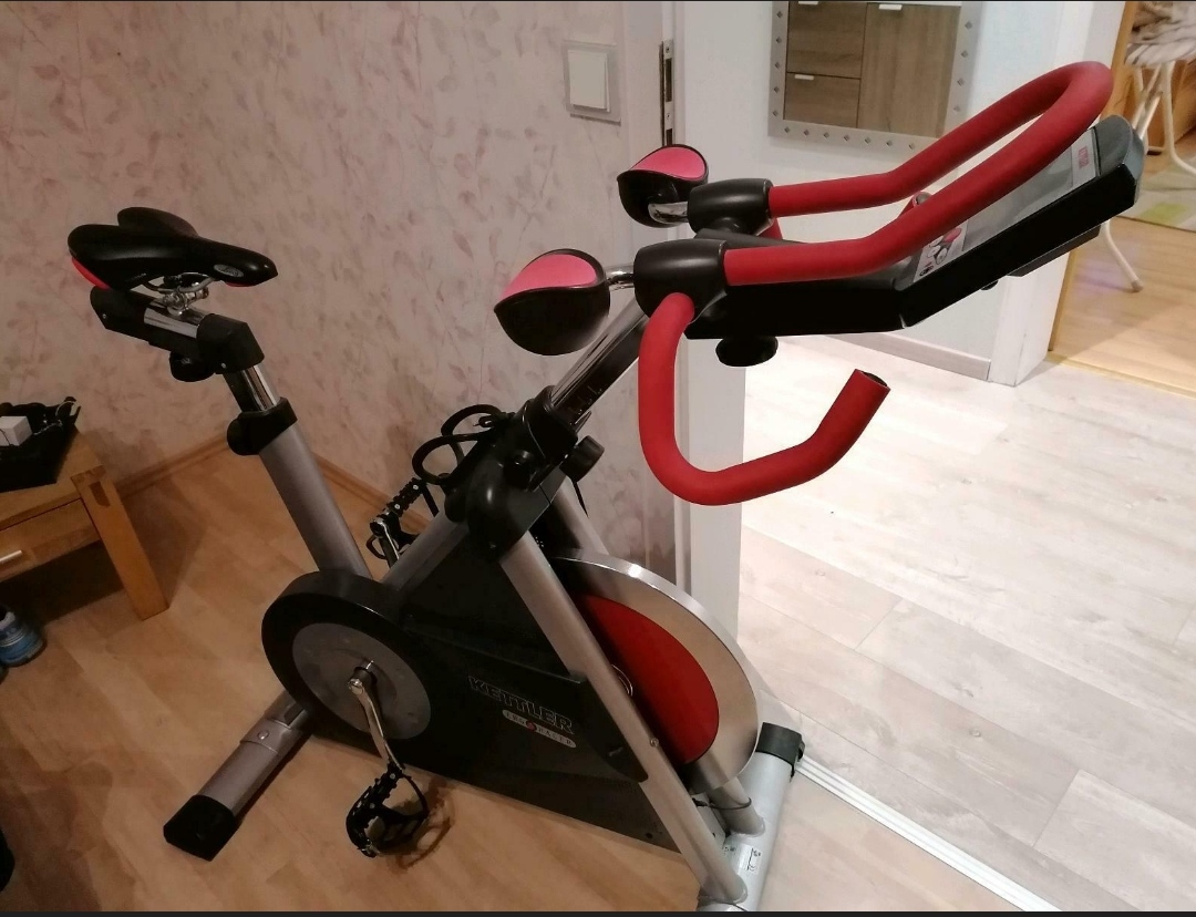

Moin, mein Kumpel hat sich über eBay Kleinanzeigen nun auch einen ErgoRacer (1. Bild) zugelegt.
Natürlich ein entsprechend älteres Modell, sieht aber aus wie nie benutzt, wie das oft bei Heimtrainern nunmal so ist...

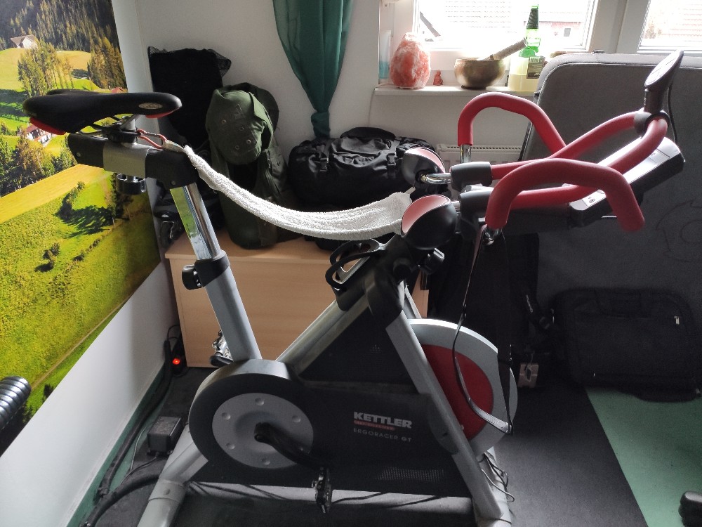

Ich selbst habe ja den ErgoRacer GT (2. Bild). Optisch sehen unsere beiden ErgoRacer (bis auf den GT Aufdruck) absolut identisch aus.

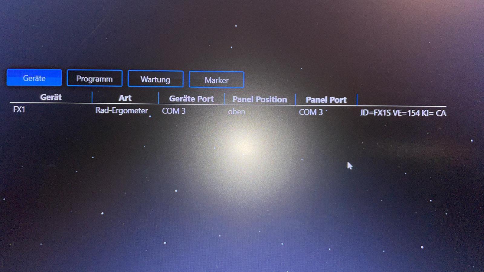

1. Sein Gerät erkennt den Pulsgurt nicht integriert im Bedienteil, sondern anscheinend nur mit dem Klinkenstecker-Empfänger.
2. Sein Gerät wird in KWT als FX1 erkannt und beim Training nur eine Maximalleistung von 400 Watt angezeigt.
Mein ErgoRacer GT bietet 600 Watt.
Frage:
Ist das tatsächlich so, dass der ErgoRacer "ohne GT" nur 400W Max-Leistung hat?
Oder wird der als "FX1" falsch vom KWT erkannt und daher nicht voll ausgereizt?

Der FX1 heißt
FX1S FX1 und hat 400 W
Alle IDs die nicht mit S anfangen sind sehr alt. Darüber hab ich nur wenig Infos.

Normalerweise ist die ID so aufgebaut:
z.B.
S für Siemens
F für die 6. Generation
1 für die erste Hardwareversion
S für Renn-Ergo (B Rad-Ergo, X Cross-Ergo, R Ruder-Ergo)
Dabei sind die ersten 3 Fest. der 4. wird programmiert sowie der Name des Gerätes.

Ich versuche mir mal die komplette ID von ihm zu holen, um zu sehen was da genau drin steht...
Und wir probieren mal, wieviel Maximal-Watt am Gerät selbst hochzudrücken ist oder ob er da auch bei 400W Schluss ist!?!

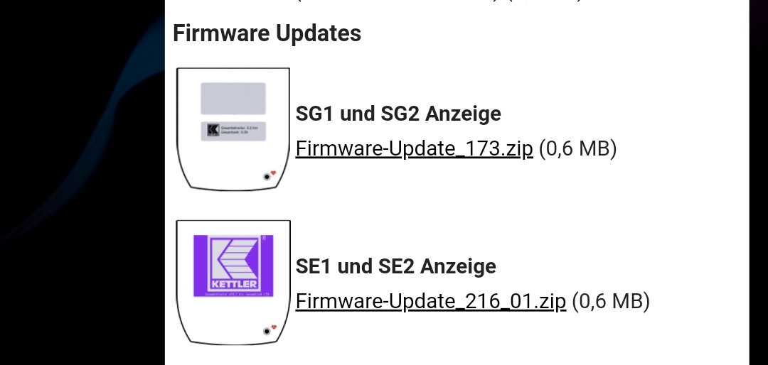

Frage:
Für welche Geräte sind denn diese Firmware Updates SE1 und SE2 Anzeige, die hier auf dieser Website zum Download angeboten werden?
https://www.kettlerworldtours.de/main/software-downloads/downloads.html

Hallo cbleek,
Nein für den Ergoracer (GT) gibt's gar keine FW Updates.
Die SE1 und SE2 betreffen den Ergorace 1 (orange= SE1 und Rot SG1) und Ergorace 2 (SG1) etc.
Achtung obwohl der Name ähnlich klinget Ergoracer (GT) und Ergorace ab BJ. 2009. Das sind ganz andere Displays (mit USB Anschluss).
