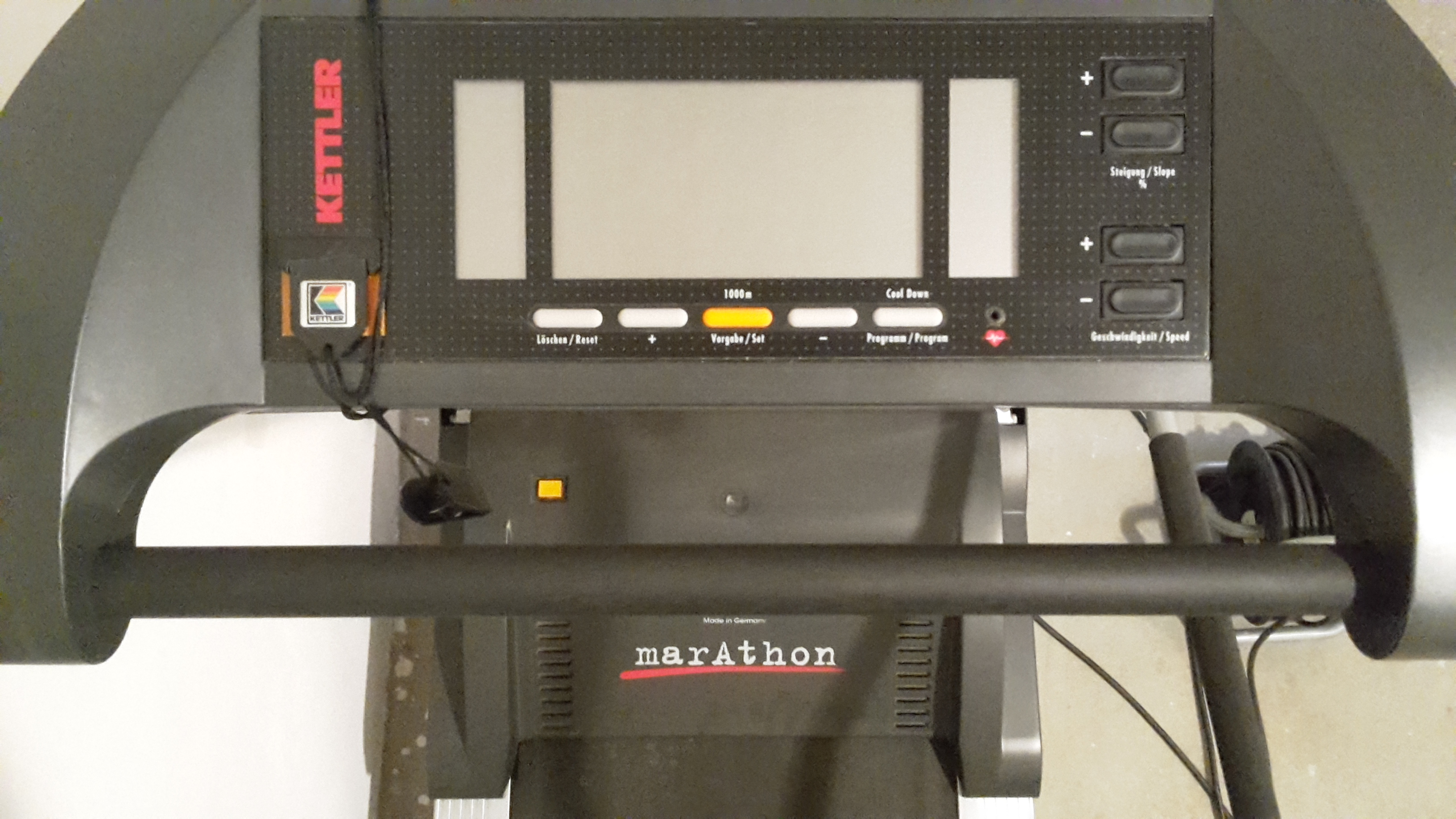

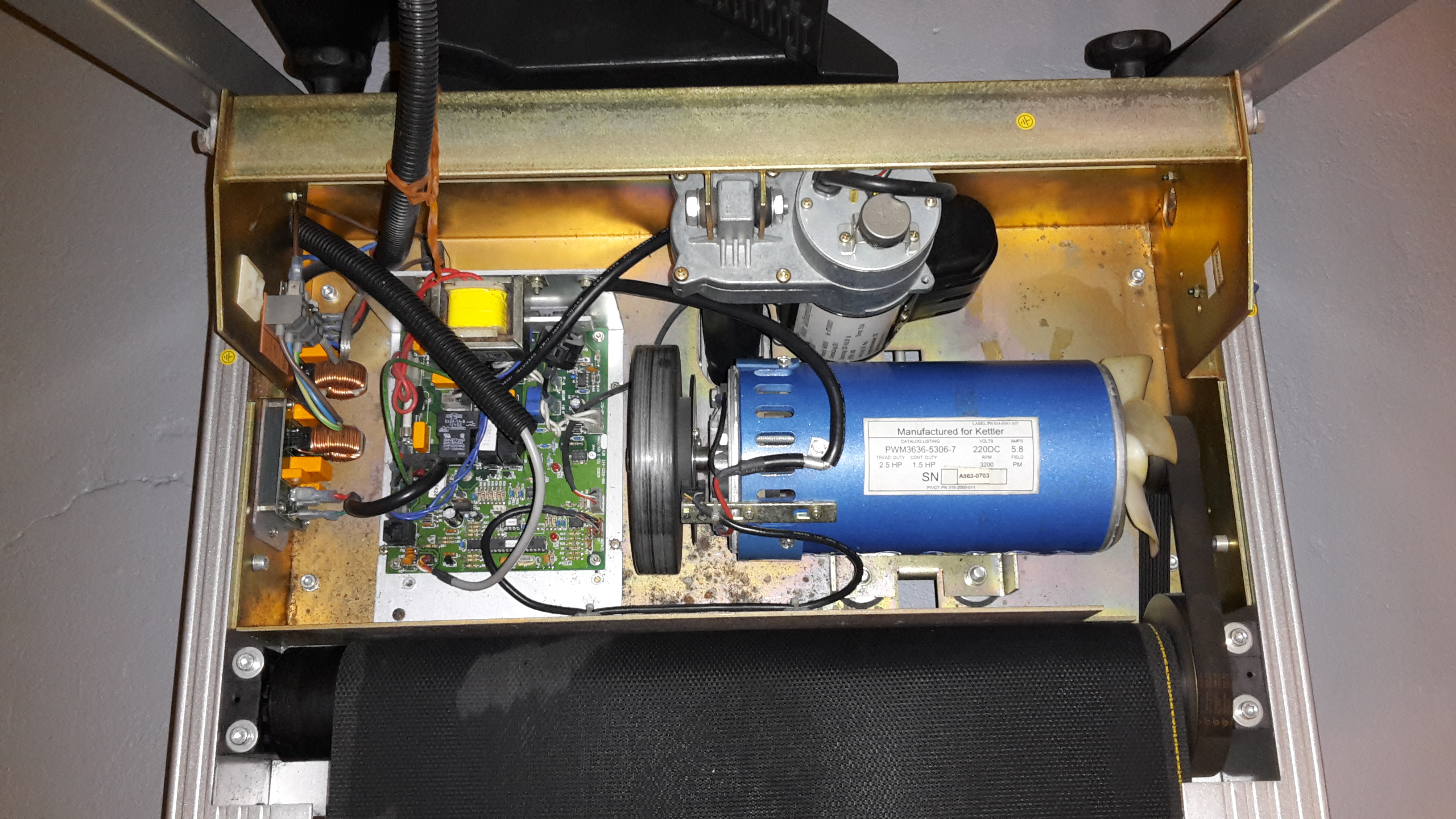

Das Laufband ist ein relativ altes Marathon 7898-600, zwei Bilder habe ich angehängt, vielleicht ist dir das sogar bekannt. Das Kabel ist ein RS232 auf USB mit FTDI Chipsatz. Bisher bin ich nur 'Training' gelaufen, daher kann ich zu anderen Programmen zunächst nichts sagen.

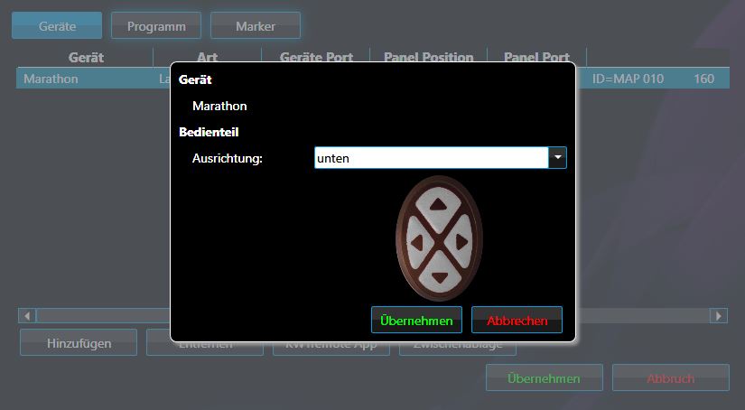

Aber... ich habe mal die Ausrichtung des Bedienteils geändert. Bisher hatte ich es auf rechts eingestellt. Dann versuchte ich es auf unten, siehe Bild. Daraufhin konnte ich die Geschwindigkeit nicht mehr kontrollieren - beim Start schnellte die Geschwindigkeit sofort nach oben, egal welche Tasten ich drückte. Danach versuchte ich es auf links, und siehe da, die Geschwindigkeit regelte sich in sporadischen Abständen, wie oben beschrieben, nicht mehr nach unten, sondern nach oben . Naja, damit könnte ich u.U. leben, trotzdem gefällt mir das nicht wirklich.

Weil mit der KWT 2.x Demo kommt das mit der Bedienteil Ausrichtung doch gar nicht in den Geräte Konfig wenn nur eine PC Tastatur dran hängt.
Du kannst/sollst mit der KWT Demo nur über die PC Tastatur steuern.
Ich hab ja so eine Ahnung, dass Du ein eher sehr altes KWT 1.x Bedienteil an die KWT 2.x Demo angeschlossen hast.. Das hat ja Wolfgang hier im Faden schon geschrieben... Da geht dann die Bedienteil-Kabelpeitsche vom Kettler Gerät R232er zum Bedienteil...
Probier mal die Demo ohne Bedienteil mit der PC Tastatur Pfeiltasten + Numblock -> da sollte alles normal funktionieren.
Also wenn das Bedienteil einen weg hat, dann geht mit der KWT 2.x Vollversion auch nichts.
Die Alternative die KWT Remote App. Da brauchst Du WLAN im Haus und der KWT PC muss auch WLAN haben.
Da dein Marathon kein S Modell ist, brauchst du zwingend das Kettler Kabel bedienteil -> das kannst du mit beigefügter Schelle schön an den Marathon -> die Szange anbringen oder die KWT Remote App.
