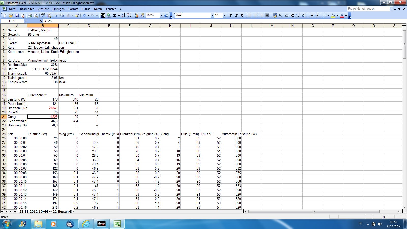

Bitte seht euch noch den Anhang an, dort ist mir ein Fehler bei den Durchschnittswerten beim Gang und Drehzahl aufgefallen. Ist das bei euch auch so?

CSV Export ist behoben und im nächsten Update enthalten.
