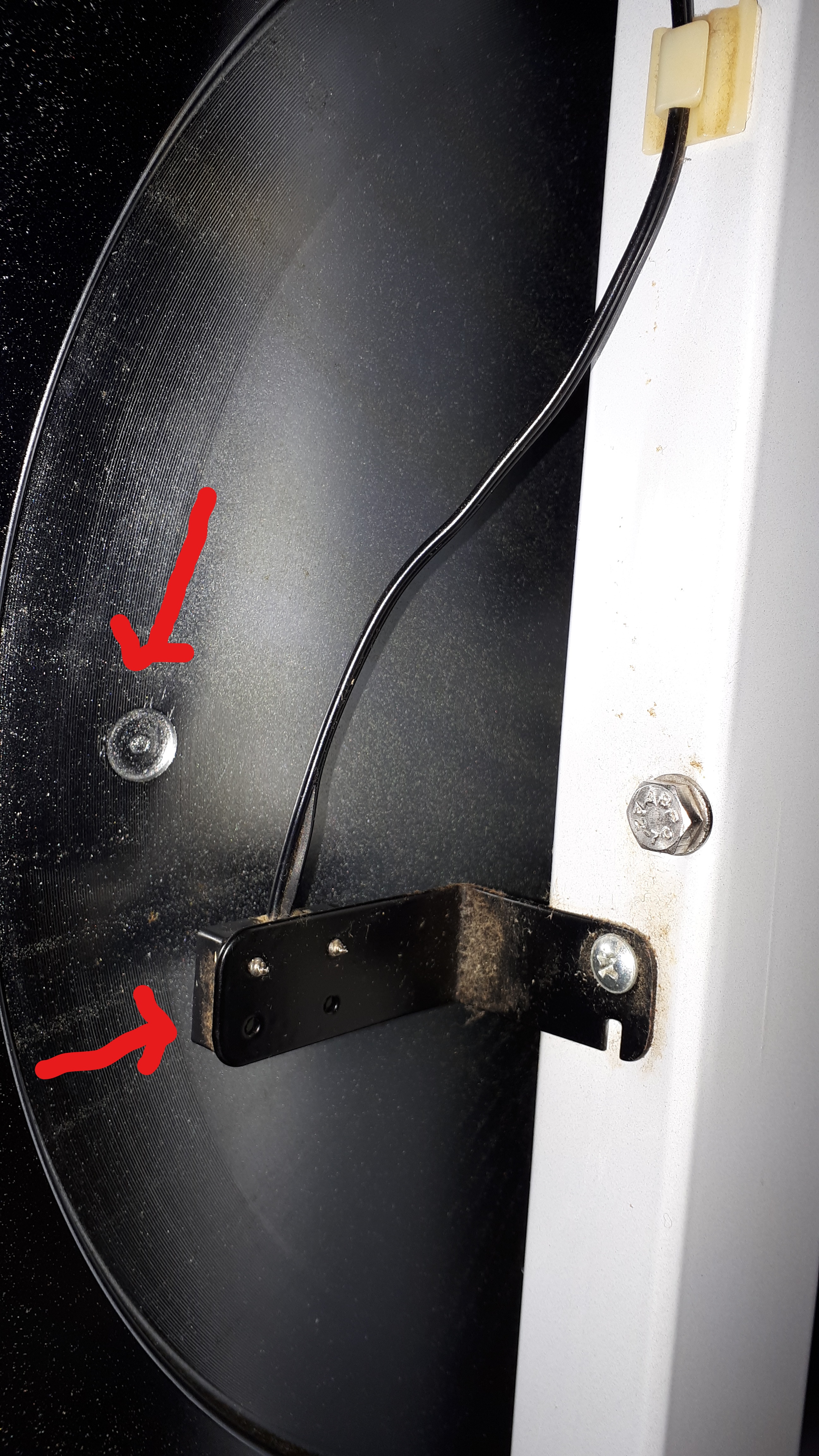

Auf dem Bild, das ich hier anhänge, sieht man das Kabel, von dem ich vermute, dass es die Geschwindigkeit messen soll. Vermutlich durch Erkenung des auf dem Schwungrad zu sehenden runden "Sensors"(?). Die Funktionsweise ist mir nicht klar.
Ich wüsste jetzt nicht, wo da ein Magnet im Spiel ist.

Hallo Klaus,
Danke fürs Foto.
Naja schau mal beim oberen Pfeil
Meiner Meinung nach fehlt dort der original angeklebte Magnet.
Oder es gehört so. Darum nimm dir zur Probe einen magnetischen Metallstreifen und geh mit ihm zur Aussparung oberer Pfeil. Wenn er angezogen wird passt es.
Aber meiner Meinung nach fehlt bei dir der eingeklebte Magnet dort an der Stelle. Der sollte doch irgendwie im Ergo rumkugeln such Mal.
Sonst würd ich bei offenem und eingeschaltetem Ergo mit einem Magneten aussen öfter beim Reed Kontakt vorbeifahren.
Wenn dann auf der Anzeige rpm kommt. Sei glücklich und bestell dir einen normal starken passenden Ring-Magneten den du dort einfach ins Loch kleben kannst.

ganz herzlichen Dank für die "Nachhilfestunde" - jetzt habe ich das Prinzip verstanden und ausprobiert. Dein Verdacht war richtig: Der Magnet fehlt und ist unauffindbar. Ich habe es mit einem kleinen Magneten getestet und die Anzeige sprang an. Jetzt muss ich mir nur noch einen Magneten besorgen, den ich dann ankleben muss.

Hallo Klaus,
KETTLER hat Rundblockmagneten 10x10 mm eingesetzt.
