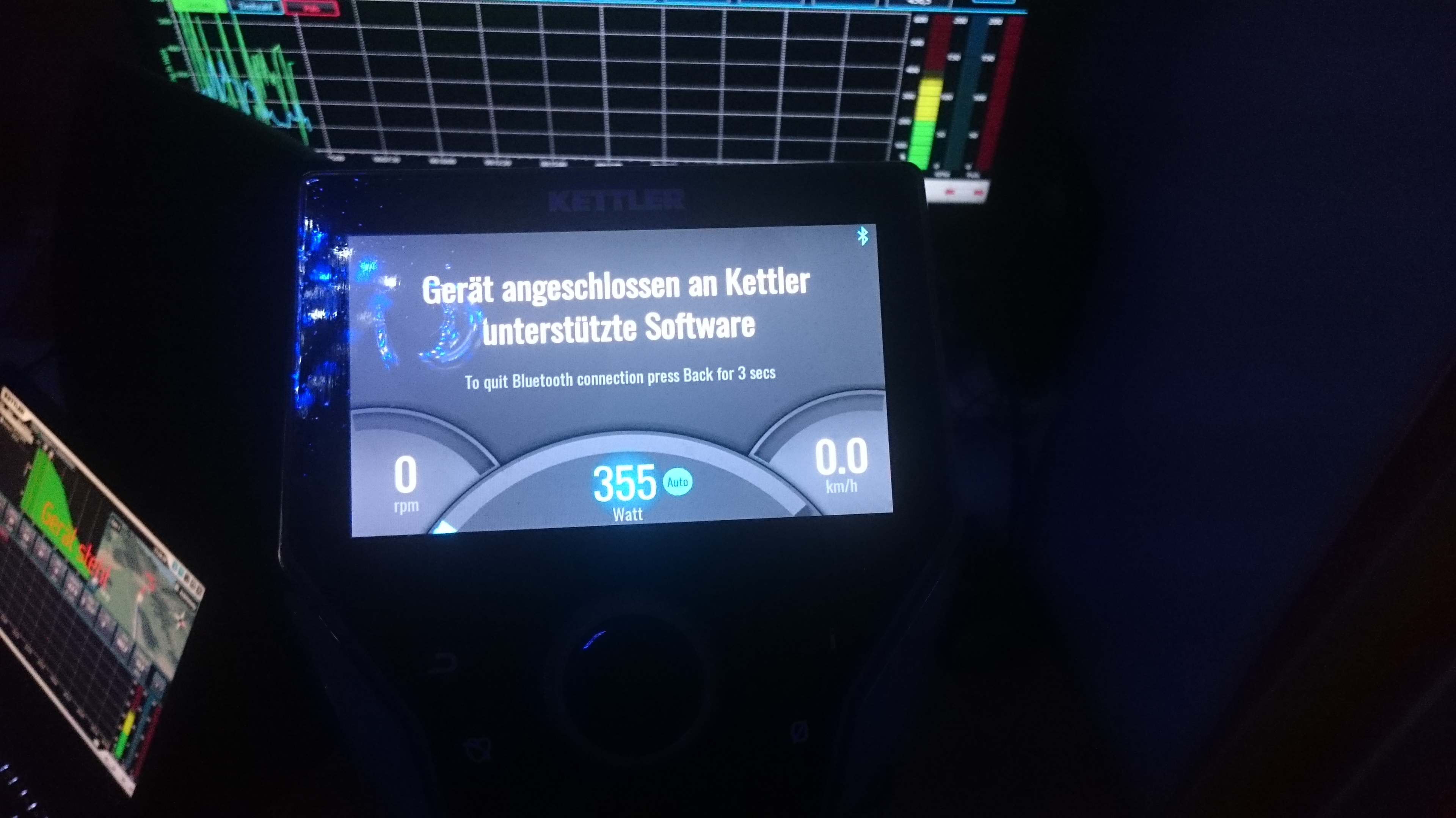

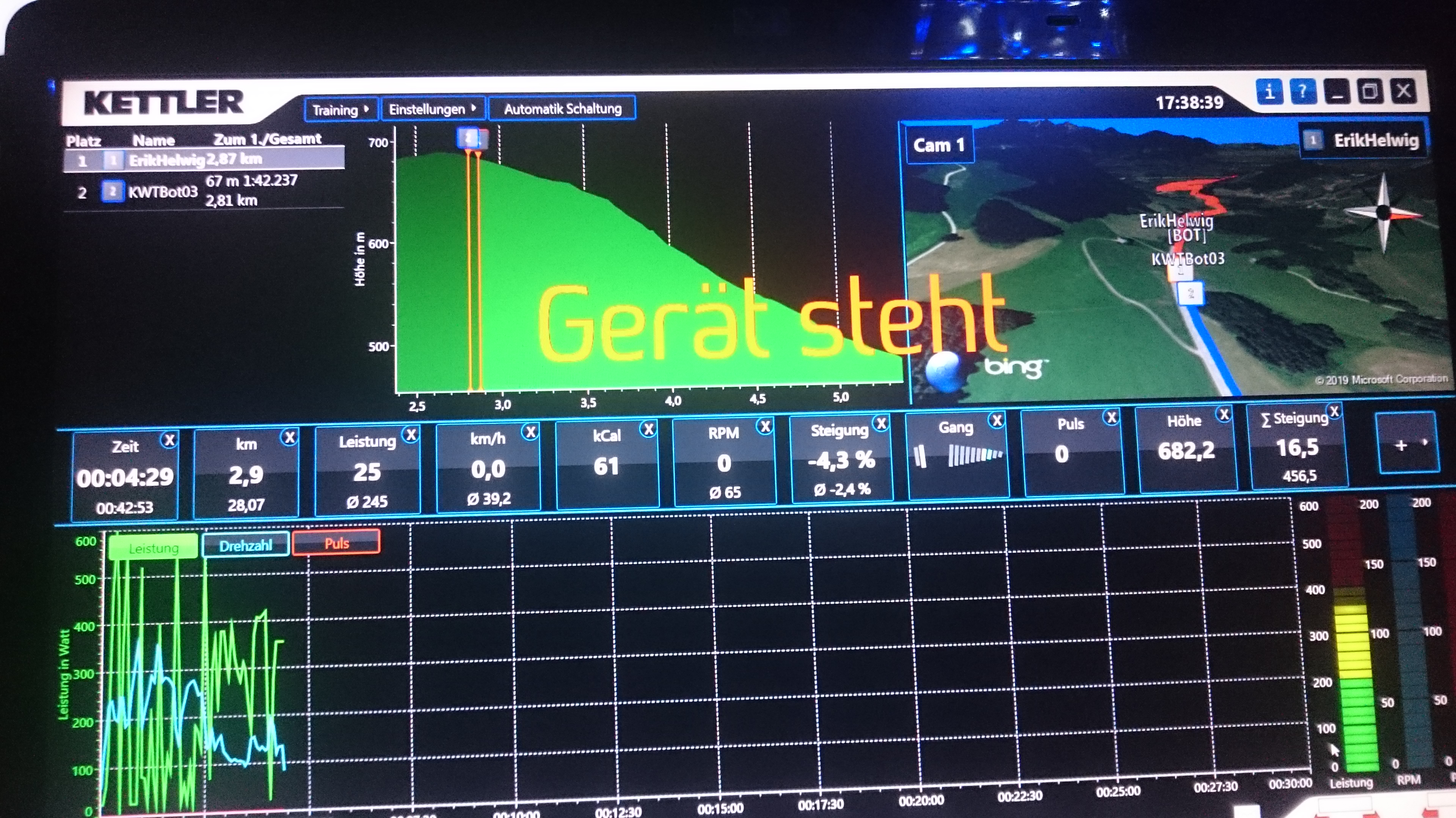

zur Abwechslung gibt's heute einmal einen halbwegs dokumentierten Premium Hängenbleib-Bugreport.
Strecke Bicimans Steinkirchen Runde RF 100%; Schaltung RR manuell; Onlinerennen mit Bot.
Ich hab so trainieert wie immer.
Siehe Fotos anbei.
Am Premium Display bleibt der Watt Wert bei 355 eingefroren aber RPM werden noch richtig angezeigt.
CSV und gezippte xml anbei.
Letztes File neuer Beitrag
[Dieser Beitrag wurde 1 mal bearbeitet, zuletzt am 2019-03-15T19:05Z.]

Hallo an alle,
Also bei mir dürfte der Bug halbwegs reproduzierbar sein.
Heute 1 x probiert und der Bug war da.
Ich weiß nicht soll ich mich jetzt freuen oder...….
Zusätzliche Datei zum Bug hochgeladen.
Schönes Wochenende
[Dieser Beitrag wurde 3 mal bearbeitet, zuletzt am 2019-03-15T19:59Z.]
