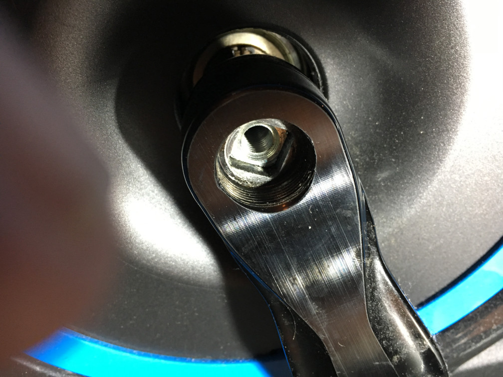

TouringGuy
Dabei seit: 2017-10-29T19:12Z
Beiträge: 76
bei mir steht ein Ergo S und die Gebrauchsanleitung sagt, ich soll die Pedalarme mit einer M12x50 abziehen. Das sieht mir aber eher so aus, als wenn ich einen Kettler Abzieher mit Feingewinde M22x1 benötige, siehe Foto.
Kann das bitte jemand kommentieren? Wäre toll, wenn es schnell geht. Die Abzieher sind inzwischen schwer zu bekommen...
Gruß,
TouringGuy
Hallo TouringGuy,
danke fürs Foto.
Laut Foto brauchst definitiv einen Kettler Abzieher.
M12x5 geht nur wenn vorher eine Kurbelschraube mit 6er Inbus drinnen war.
Bei dir müsste die Schraube/Scheibe mit einem 13er oder 15er Gabelschlüssel aufgehen. -> Dann brauchst den Abzieher und nicht die M12.
Aber bei meinem Racer S ist es definitv ein 25x1 Abzieher mit Schlüsselweite 27 der passt. Das sollte auch beim Ergo S der richtige Abzieher sein.
Jetzt die Frage wo kann man den Abzieher kaufen??
Der von Motortools war bei einem KWT User zu groß und passte nicht..
[Dieser Beitrag wurde 1 mal bearbeitet, zuletzt am 2020-01-21T21:16Z.]
TouringGuy
Beiträge: 76
Danke für die schnelle Antwort, Eric. Ich habe das Loch mit einem Digi-Messschieber ausgemessen, 20,46mm sind heraus gekommen. Rechne ich noch 1,5mm für den Gewindeschnitt drauf, dann passt es mit 22mm. Cardiofitness hat noch welche, SKU K10900106. Sind aber echt teuer, mit Versand liegt man bei 37€. Die nächst größeren wären 25x1, SKU K10900107, nicht mehr lieferbar. Die sollen zu den Crosstrainern passen.
Gruß,
TouringGuy
Kurzes Update: Habe heute besagten Abzieher bekommen und der passt. Bin gespannt, ob und wie es weitergeht. Vor 2 Wochen hat sich ja das Schweizer Unternehemn Trisport die Rechte am Markennamen Kettler gesichert...
