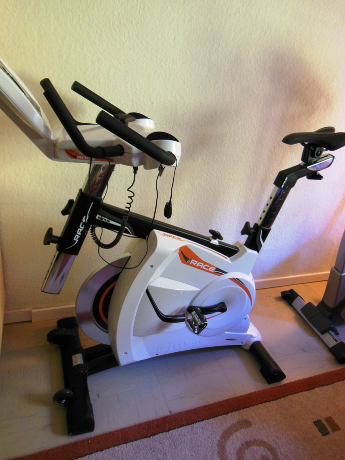

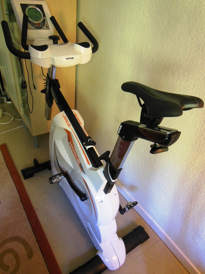

Greif mal das Thema ganz kurz auf.
Habe ja selbst den Ergorace, älteres Modell. Der Antrieb macht auch so seine ganz eigenen Geräusche, die ich nicht unbedingt toll finde, aber das Schwungrad läuft fast minutenlang weiter wenn das Gerät aus ist.
Jedoch und das ist eigentlich schade;
Vorher hatte ich den Race mit dem ganz einfachen Computer und Handknauf für Leistungseinstellung. Das Gerät war wirklich sehr sehr leise und machte überhaupt kein Geräusch, nicht das geringste. Obwohl die Antriebsteile, Rahmen etc ja die gleichen sind. Der Race hat ja bloß keine elektronische Bremsverstellung und keinen so schönen Computer.
http://img20.myimg.de/DSCN1082b63c3.jpg

also die von Dir angehängten Fotos sind vom Race
