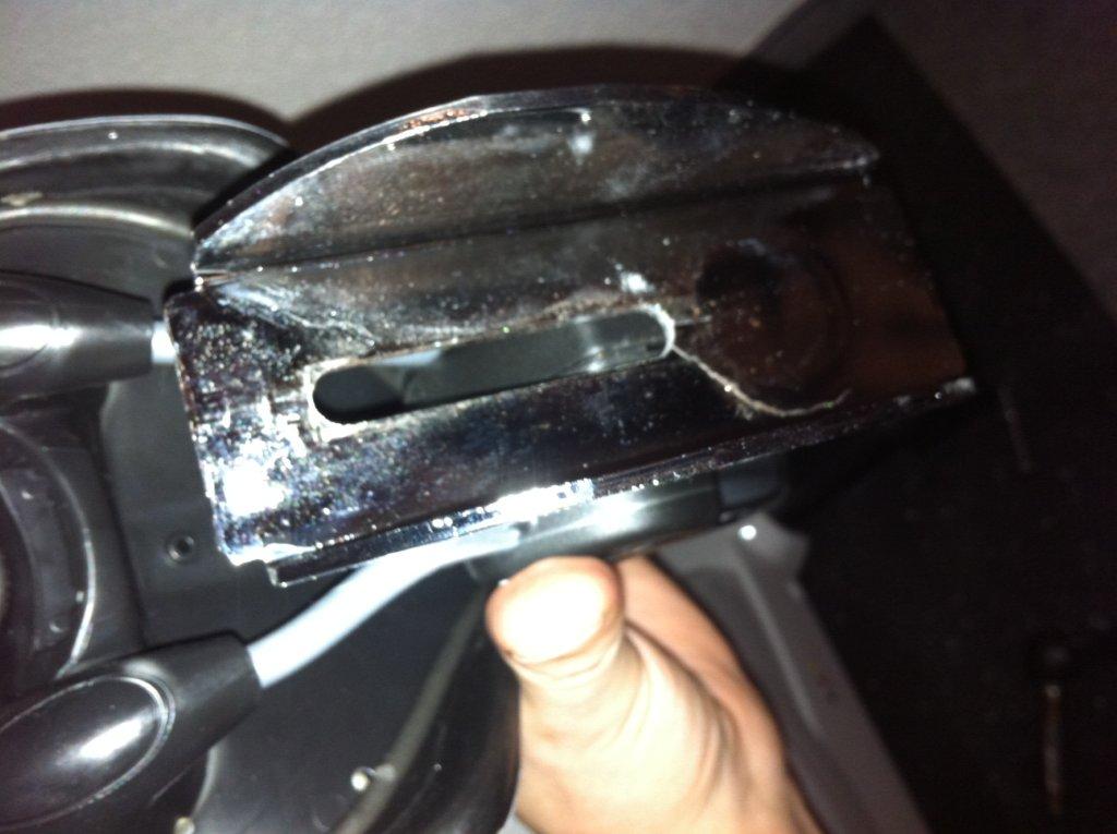

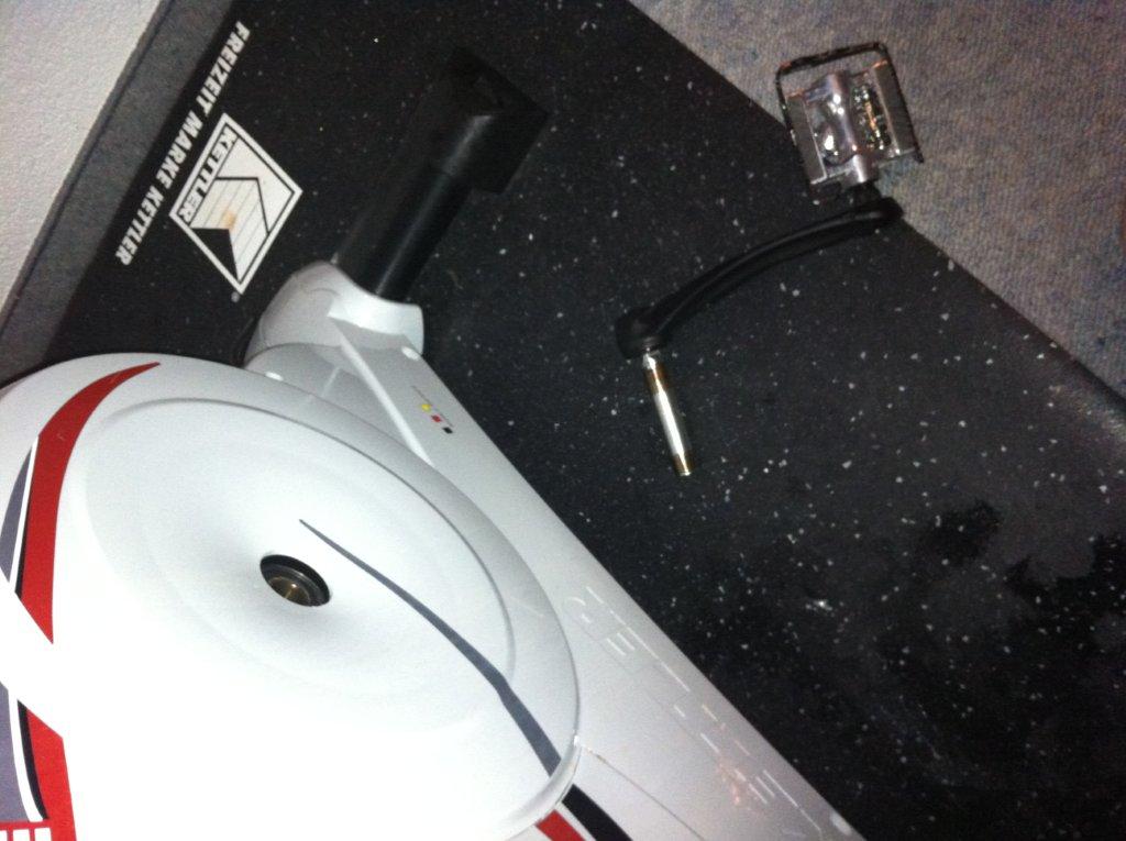

An meinem knapp 1 järigen Ergo Racer ist die Achse
vom Antriebsrad abgebrochen + das Metalteil, wo der
Sattel horizontal justiert wird ist angerissen. (Siehe Fotos)
Hat von euch auch schon jemand solche Erfahrungen mit
den Kettler Geräten gemacht?

Ja, hatte ich vor einem Jahr mit meinem alten AX1 (keine Garantie -> mit Ersatzteilen selber repariert -> war nicht mal so arg teuer!):
War eigentlich ein Schaden resultierend aus sich immer freiwillig lösenden Inbusschrauben an den Pedalarmen. Es entsteht dann ein Spiel in der Achse -> das dann mit der Zeit zum Abreißen der Achse führt. Von außen =beim Fahren merkt man es leider erst wenn die Achse ab ist.
Auch wenn man die Inbusschrauben wie ein Schmied anknallt kann ich immer nach 500km diese wieder nachziehen.
Es empfiehlt sich auch dabei gleich mal generell rundum zu schauen ob sich nicht andere Schrauben auch gelockert haben ->am Sattel
Ruf gleich am Mo den Kettler Kundendienst =Garantie an die sollen dir gleich eine neue Achse + Satz Inbusschrauben an den pedalarmen + Sattelhalterung + neue Schrauben dann mitnehmen.

hatte ich noch nicht, aber die Sattelverstellung und Höhenverstellung lockert sich auch immer beim Ax1. Vor dem Aufsteigen auf den Ergo checke ich das immer mit 2 Handgriffen....
