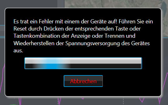

Habe es jetzt mit der app KWTremote weiter probiert und bekomme auch das E3 angemeldet und software startet wie man es aus dem demo Betrieb gewohnt ist.
Nur wenn ich eine tour starten will, erfolgt immer ein Absturz mit folgender Fehlermeldung (s.u.). Und unten links wird zwar das E3 angezeigt aber ist ausser Betrieb ???
Nochmals bitte um Hilfe !
Die KWT-Demo ist ein eigenes Programm.
Die KWT Vollversion ist auch ein eigenes Programm.
Lösche die KWT Demo in Win unter Programme und Features
Die KWT Version 2.0.5.1 ist installiert?
KWT USB Treiber ist installiert?
Das folgende kanns eigentlich nicht sein. Weil sonst ginge ja die Geräte Konfiguration nicht.
Du musst am Kettler den USB Anschluss an der Rückseite vom Display nehmen. Der andere ist nur für einen USB Stick/Ladekabel.

das dürfte nur nach der ersten Einrichtung vorkommen.
Einmal KWT Neustarten dann sollte es gehen.
Der Bug tritt je nach Gerät auf und ist bisher schwer zu beheben, aber nach einem Neustart von KWT geht es. Der Fehler hat nichts mit der KWTremote App zu tun.
Die Meldung ist auch kein Absturz. Die Meldung erscheint normalerweise wenn der Ergometer aus, nicht angeschlossen oder die Kommunikation gestört ist.

Danke für die Hilfe !
Habe es jetzt ,dank Deiner Hilfe, zum Laufen (Fahren) bekommen. Das Demo hat wohl dazwischengefunkt (Sagan Style ).
