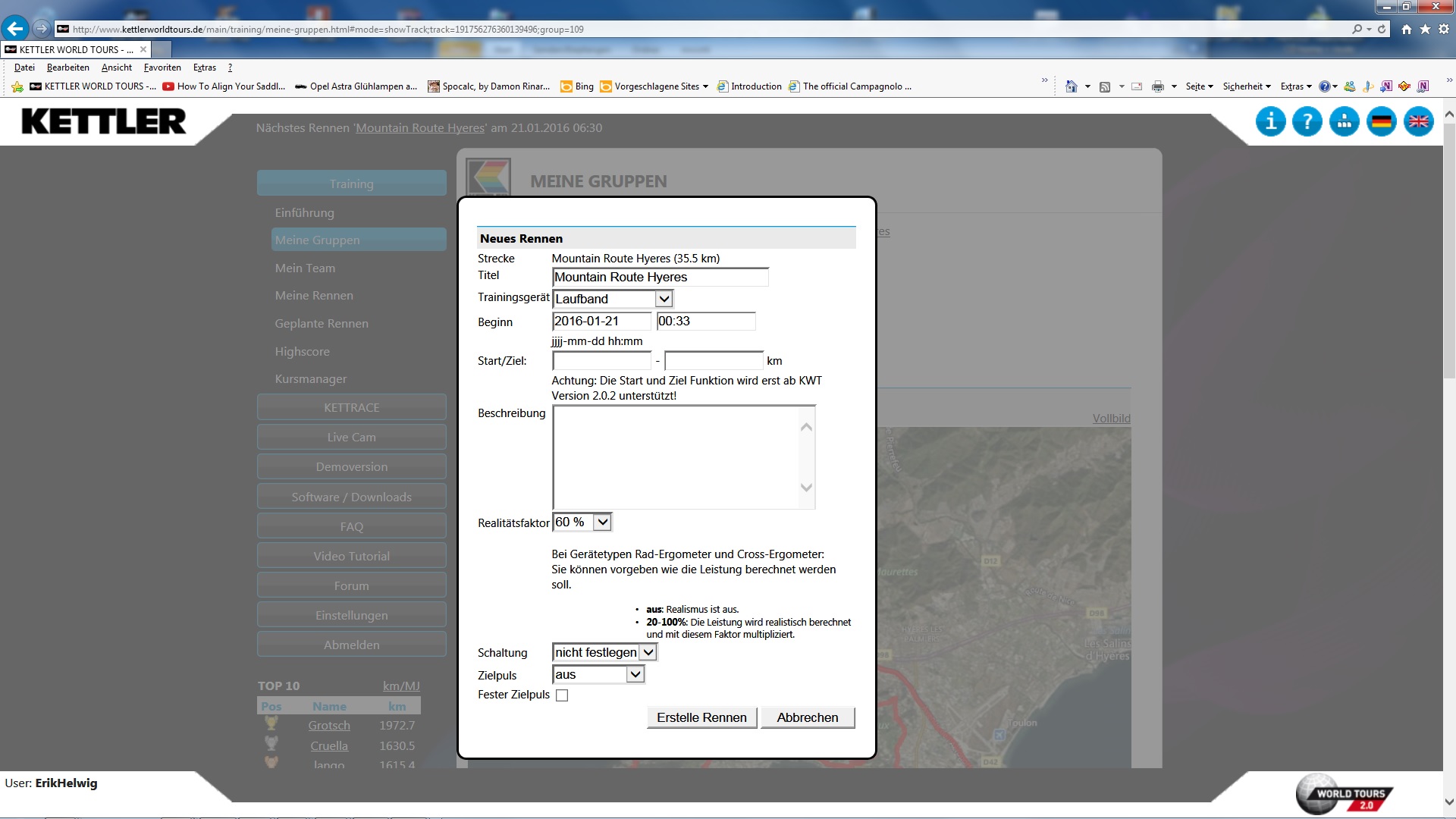

Ich habe gerade probiert ein Gruppenrennen mit Laufband als Test zu erstellen -> da war der RF aber noch drinnen zum Setzen sonst hätt ich den Blödinn oben nicht geschrieben......
Egal -> Bei Laufbänder gibt's in KWT keinen RF..
Grüße an alle
ja steht aber was mit Ergometern drunter.
hallo Wolfgang,
ich hab nur rumgespielt und geschaut ob die Auswahl Laufband + RF ging. Ds Lesen der Erklärung hab ich dann des Nächtens nicht gemacht.
Siehe Screenshot.
