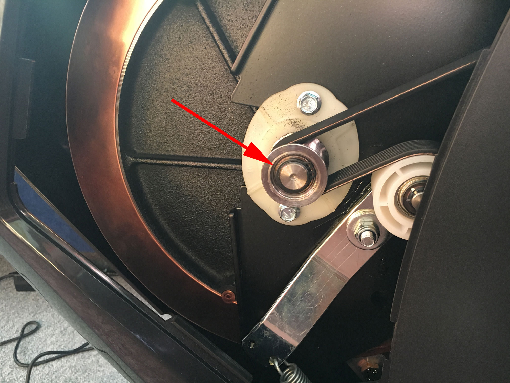

danke für den PDF-Link. Es sieht jedoch so aus, wie wenn der Freilauf beim Tour S anders funktioniert. Ich hab mal die hintere Zugangsklappe entfernt und mir das genauer angesehen (siehe Foto). Im kalten Zustand (mit oder ohne Strom macht keinen Unterschied) ist das Ruckeln vorhanden, aber leicht.
Ich hab ein kurzes Video (im kalten Zustand) davon gemacht : https://youtu.be/YPZQOCE1eFo
Nach einer Stunde Fahrt, dreht sich dann die Kurbel von alleine mit.
Ich werde mal eine Eingabe bei Kettler machen und sehen, was die dazu sagen.

Bei meinem Tour S (Kauf im November 2015) wurde bereits die Elektronik und zuletzt, wegen des Freilaufruckelns, das komplette Schwungrad ausgetauscht. Im Moment läuft's sehr gut und ruhig . Mal sehen, wie lange das anhält .

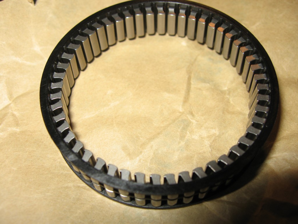

Im Anhang ein Foto eines FE453Z der Fa. GMN.
Der ist zwar richtig teuer (70€ incl. Lieferung) und echt überdimensioniert (293Nm Drehmoment), aber er passt zu den im Ergorace verwendeten Laufringen.
D.h. altes Einbauelement raus und dieses schöne neue Element rein, Öl mit niedriger Viskosität drauf und gut ists.
...Mal sehen wie er sich im Einsatz bewährt...
Das Durchrutschen hatte ich zwar schon durch Verwendung eines Öles mit geringer Viskosität behoben, aber da ich schon mal beim Upgraden bin, habe ich den Ergorace jetzt maschinenbaumäßig gepimpt.
Das Mitnehmen der Kurbeln liegt wohl eher an den Lagern. Seitdem ich die Lager getauscht habe, ist dieser Effekt deutlich stärker (auch mit dem originalen gut geschmierten Freilauf).
C.
