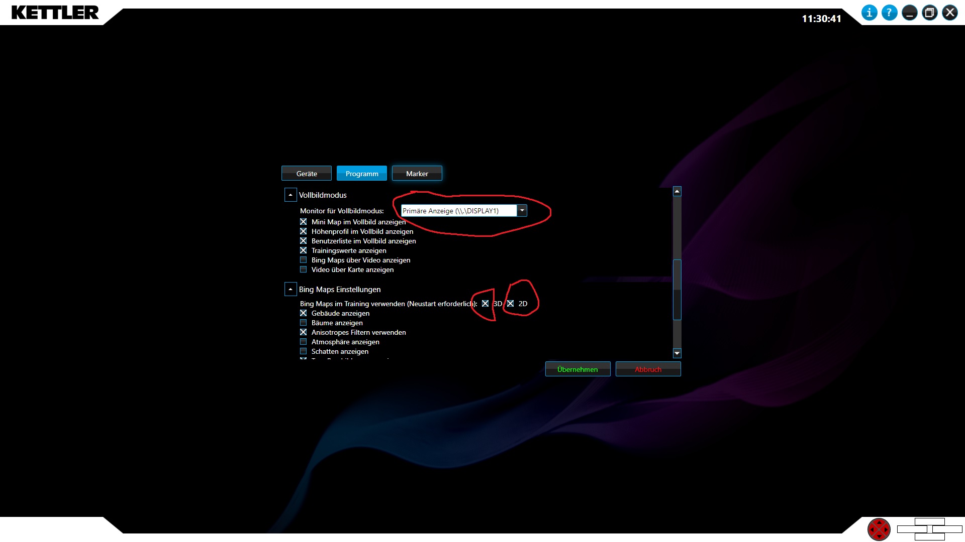

Aber check bitte mal deine Einstellungen mit diesen vom Screenshot hier unten.

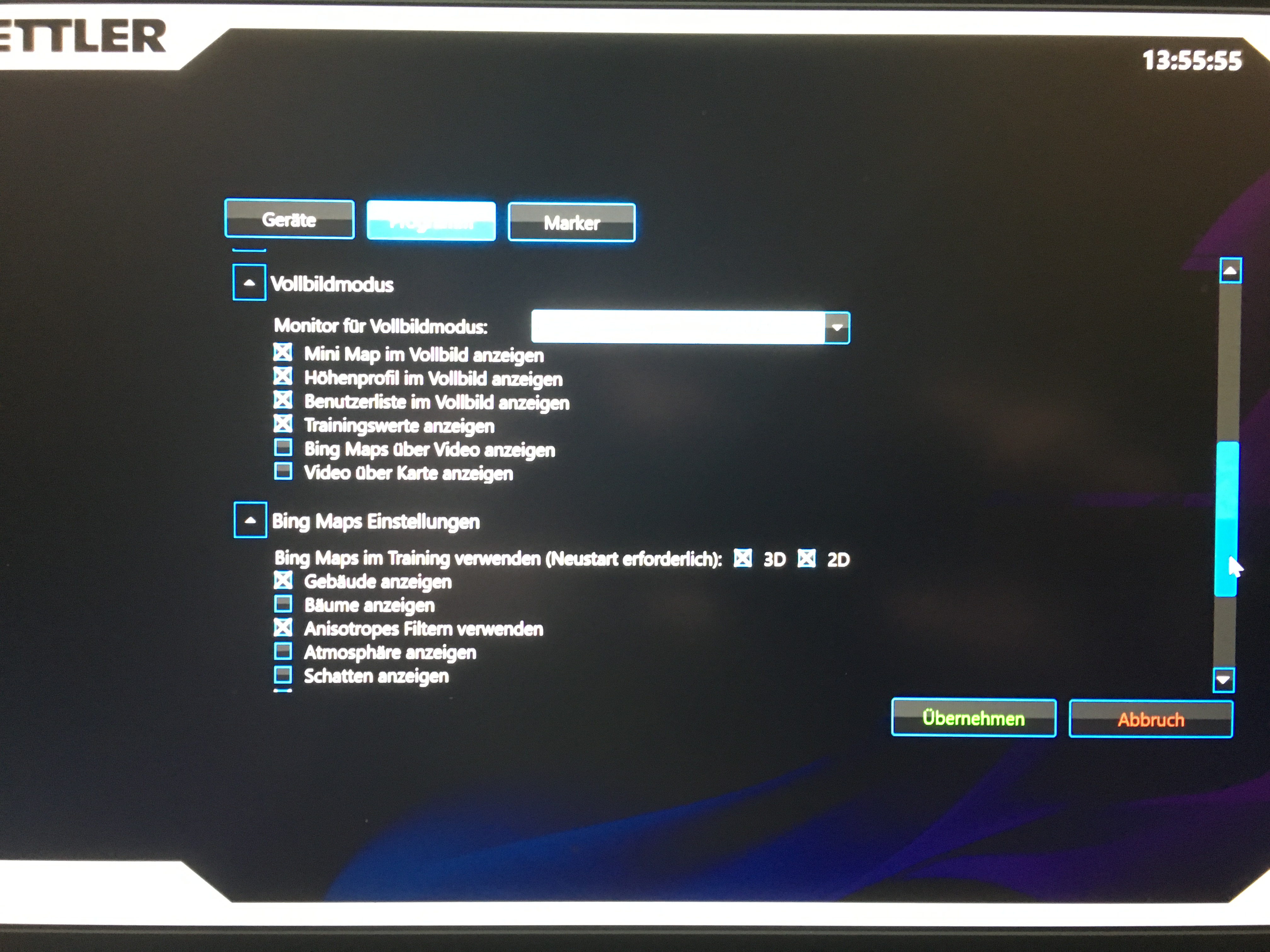

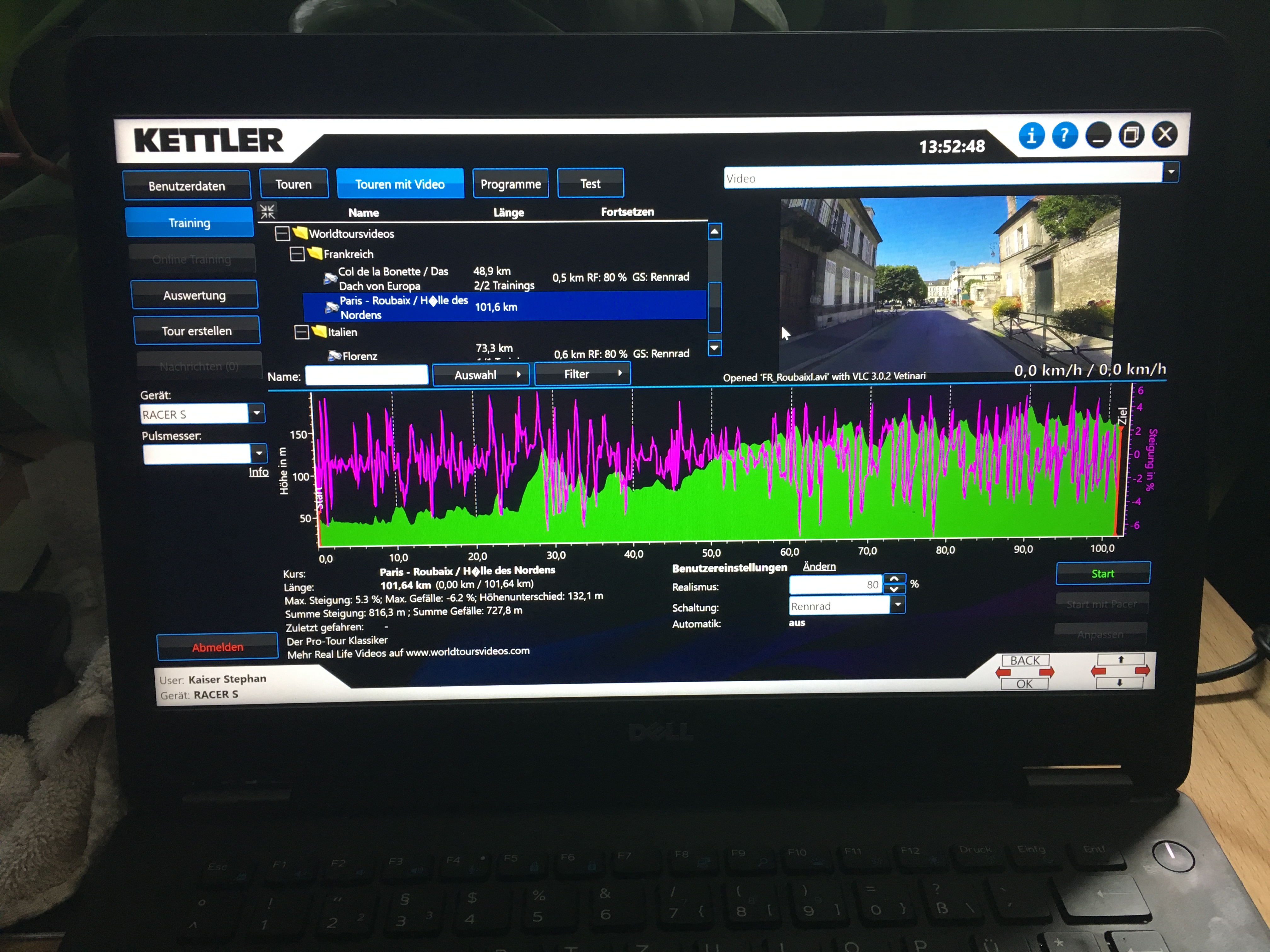

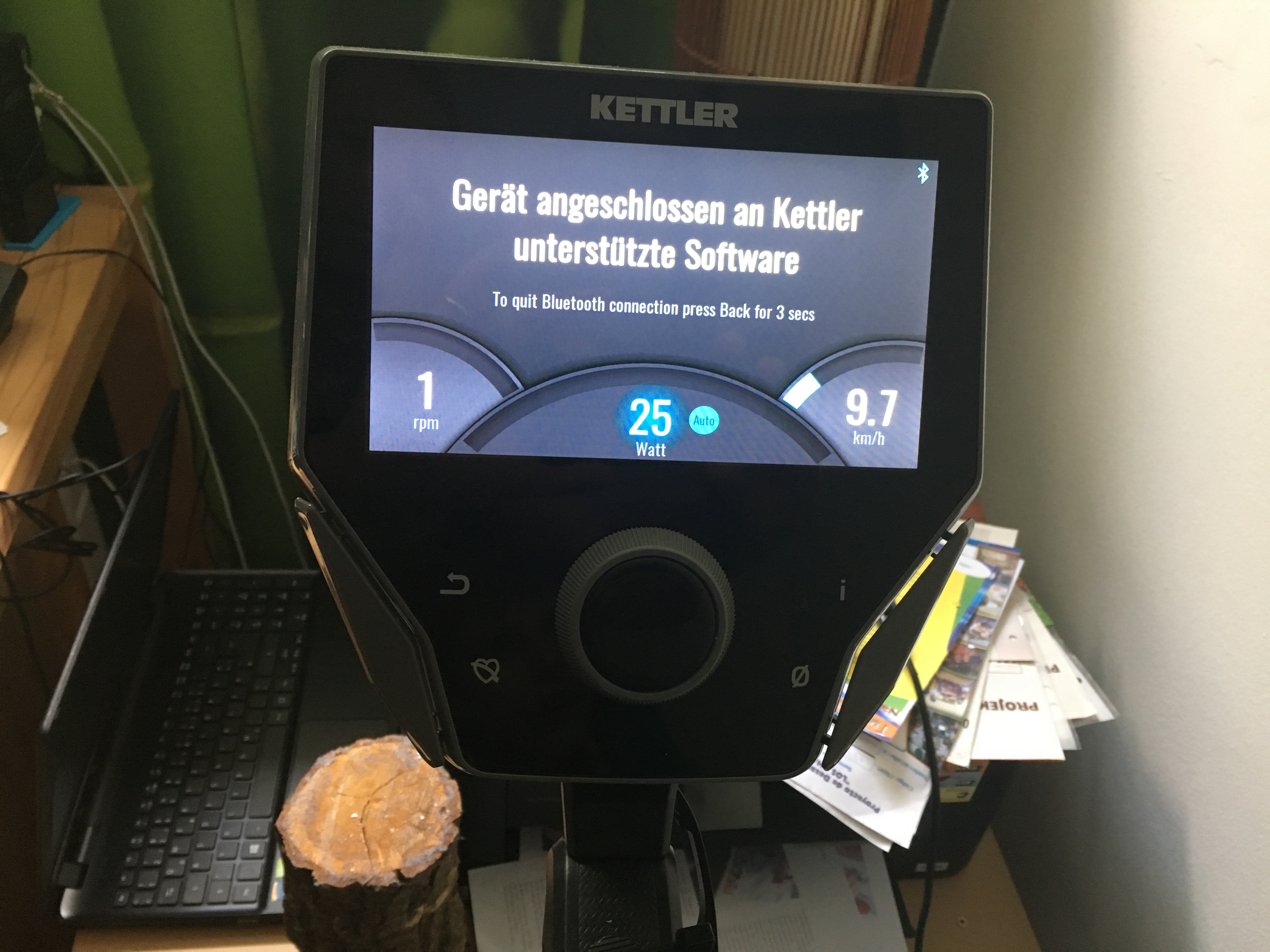

Die Einstellungen sind wie von angegeben (siehe Foto). Wie gesagt ich mit Tasten durch kurzes Drücken hin und Her schalten. Wenn ich auf der linken Taste länger bleibe wird die Verbindung unterbrochen (so steht es auch auf dem Display), rechte Taste und Drehknopf haben bei langem Drücken gar keine Änderung zur Folge. Habe noch Fotos von der Anzeige (vor dem Training, da läuft die RLV Anzeige) und dem Rsacer S Bedienteil beigefügt.

naja wenn Du meinen Screenshot genau kontrolliert hättest...
Die Lösung dürfte sein:
Du musst einen Monitor für Vollbildeinstellung schon im Drop Down auswählen!! Bei dir ist das Feld leer.
Da ist jedenfalls der Unterschied zwischen meinen Einstellungen und deinen! -> vgl. die Screenshots.
Wieso es trotzdem mit F bei dir klappt und mit den Tasten nicht??
Also bei dir Monitor für Vollbildanzeige -> dort im Dropdown einen auswählen!

Sorry, aber Das spiegelt auf dem Foto so, dass man die Auswahl nicht sieht. Bei ist aber der ausgewählt, der auch bei Dir angezeigt wird. Insoweit haben wir die gleichen Einstellung.
