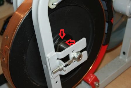

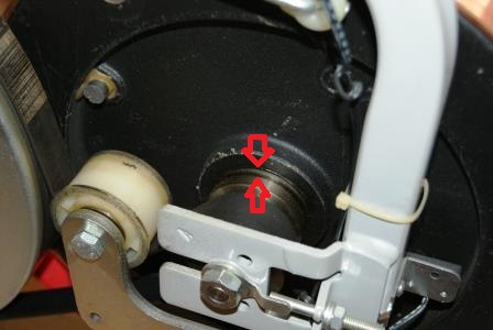

mein treuer Kettler Stratos hat zunehmend Knacksen und Spiel beim Treten bekommen (besonders bei höheren Widerstand). Heute hab ich ihn deswegen mal aufgeschraubt und bemerkt, dass die Schwungmasse selbst Spiel hat. Nun möchte ich fragen, wie dieses Spiel behoben werden könnte?
Anbei habe ich zwei Bilder zum Umstand angehängt. Die Pfeile zeigen, wo das Spiel vorhanden ist.

Das sind Lagerschäden.
Ich hab dir hier mal einen Download Link zu einem ganz anderen Kettler Ergo Modell angehängt Das mit dem Magneten hast du ja nicht.
http://download.kettlerworldtours.net/docs/Lagerwechsel_Ergo_Race_ER.pdf
Die Frage ist, ob sich eine Reparatur noch auszahlt....
Bzw. ist es am Bremsrad ein ordentlicher Aufwand die Lager zu tauschen. -> Siehe PDF. Die Lagergrößen im PDF gelten natürlich nur für den Ergo Race.
Und ob es beim Statos so ähnlich wie beim Ergo Race ist....
Wenns du es wirklich machen solltest dann auch die Lager an der Kurbel wechseln. Die Lager an der Kurbel kann man nach außen rausschlagen. Dann das alte Lager nehmen und die Lagernummer ablesen und passende aus dem Inet bestellen oder im Geschäft kaufen.
Beim Einbau der Lager und der Welle Loctite 648 verwenden.
Ehrlich gesagt: das zahlt sich wahrscheinlich nicht aus.
