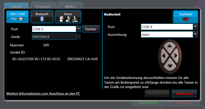

Lisa70
9385 km
Dabei seit: 2013-02-04T19:54Z
Hallo Zusammen!
Ich habe auch das gleiche Problem.
Mein Gerät - Ergo Raser S,
Installierte Software -Kettler World Tours 2,0,
Betriebssystem - Windows 7 64 Bit.

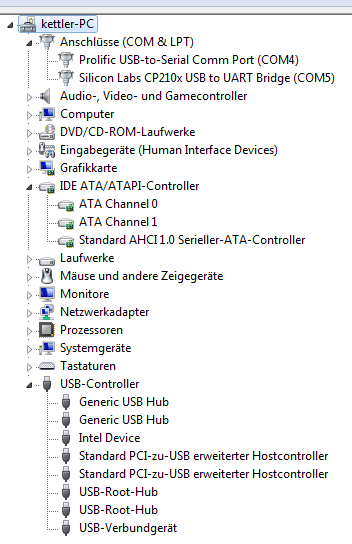

Alle Treiber sind installiert (wie in der Anleitung, zuerst Treiber dann Kabel anschliessen).

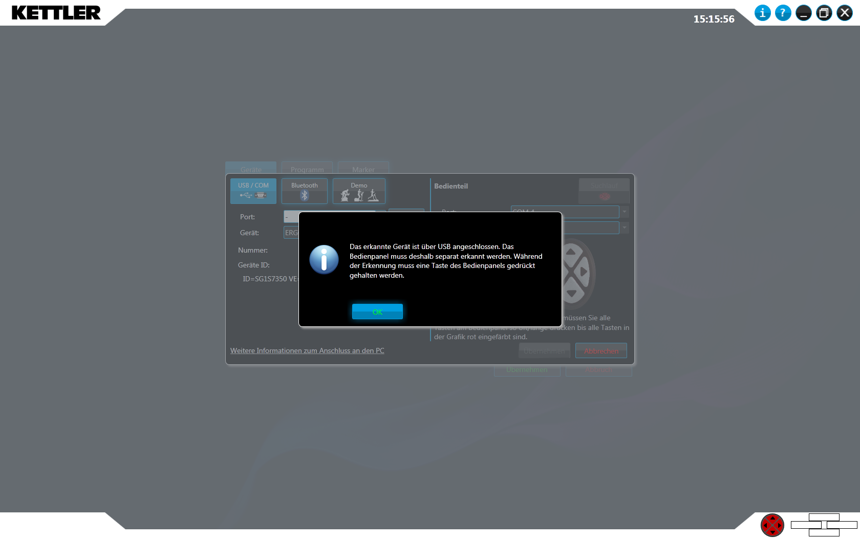

file:///C:/Users/kettler/Documents/Ger-Man.png
Der Ergo Raser S ist erkannt
file:///C:/Users/kettler/Documents/Ger%20Erkannt.png
Bedienpanel lasst sich nicht aktievieren.
file:///C:/Users/kettler/Documents/BP.png
Die Versuche die Stecker raus, die De-, und wieder Installation und Stecker rein sind erfolglos.
Vorher habe ich das Ganze mit Windows 10 angegangen. Jetzt bin ich wieder bei Windows 7.
Ich bin ratlos. Kann jemand hier mir helfen?
Danke voraus.
Ger Erkannt.png (Typ: image/png, Größe: 169.6 KB) -- 867 mal heruntergeladen
Hallo Lisa70,
1. WICHTICHSTE FRAGE:
Du hast ein Ergorace und keinen Racer S??? Oder?
Ich geh jetzt anhand der Screenshots von einem Ergorace aus!
Du brauchst 2 freie USB Ports am KWT Rechner.
1x wird ein USB Druckerkabel zum USB Anschluss (liegt normalerweise in der KWT Schachtel bei). Wichtig auf der Display Rückseite des Ergorace verkabelt.. Nicht mit der Vorderseite Ergorace 2 -> Aber das hast Du ja schon richtig gemacht.
Am 2. freien USB-Port hängt der USB to Serial Konverter dran an dem das Kettler Bedienteil dranhängt. Die Kabelpeitsche am Bedienteil bleibt beim der Verwendung mit dem Ergorace frei.
Die Lösung:
Du musst 2x die Portsuche durchführen 1x linke Seite Gerät -> hast Du ja schon. Und 1x nochmals -> Rechte Seite KWT Gerätesuche Bedienteilsuche
Konverter und Bedienteil müssen hier schon am 2. USB PC Port angeschlossen sein.
Du musst bei der Bedienteil Suche bereits einen roten Knopf vom Bedienteil gedrückt halten bevor du mit der Maus auf Portsuche klickst. Dann 4x ROT machen = alle Tasten des Bedienteils 1x klicken -> DAS FEHLT BEI DIR NOCH LAUT SCREENSHOT.Dann die Bedienteilkonfiguration speichern.
Funktioniert das Speichern trotz Knöpfe drücken nicht. Nochmals die Verkabelung des Konverters und des Bedienteils auseinandernehmen/überprüfen. Eventuell brauchst Du einen FTDI kompatiblen Konverter.
Zum Beispiel:
https://www.amazon.de/DIGITUS-DA-70167-USB2-0-Seriell-Adapter/dp/B07VCG1GZJ/ref=pd_sbs_147_t_0/262-8945864-4806856?_encoding=UTF8&pd_rd_i=B07VCG1GZJ&pd_rd_r=c4f929ff-e8cc-44a1-b0f1-cdd73524d332&pd_rd_w=uBi0f&pd_rd_wg=YSnxs&pf_rd_p=a2f6bca6-dcb1-4822-8e28-66b64b37970e&pf_rd_r=2N5TA31X492AJJK159RB&psc=1&refRID=2N5TA31X492AJJK159RB
Dann den gewünschten Stopfen vom Ergorace Lenker abhebeln und das Bedienteil bzw. dessen Stopfen dort reindrehen.
Dann trainieren.

Lisa70
9385 km
Hallo Erik!
Vielen Dank für deine Antwort. Schlüsselwort meines Problems war "Converter". Statt einen Converter habe ich einen Adapter angeschlossen und dementsprechend wurde das Panel nicht erkannt.
Jetzt funktioniert alles prima!
Noch einen herzlichen Dank von mir und ich wünsche dir einen schönen Abend!
