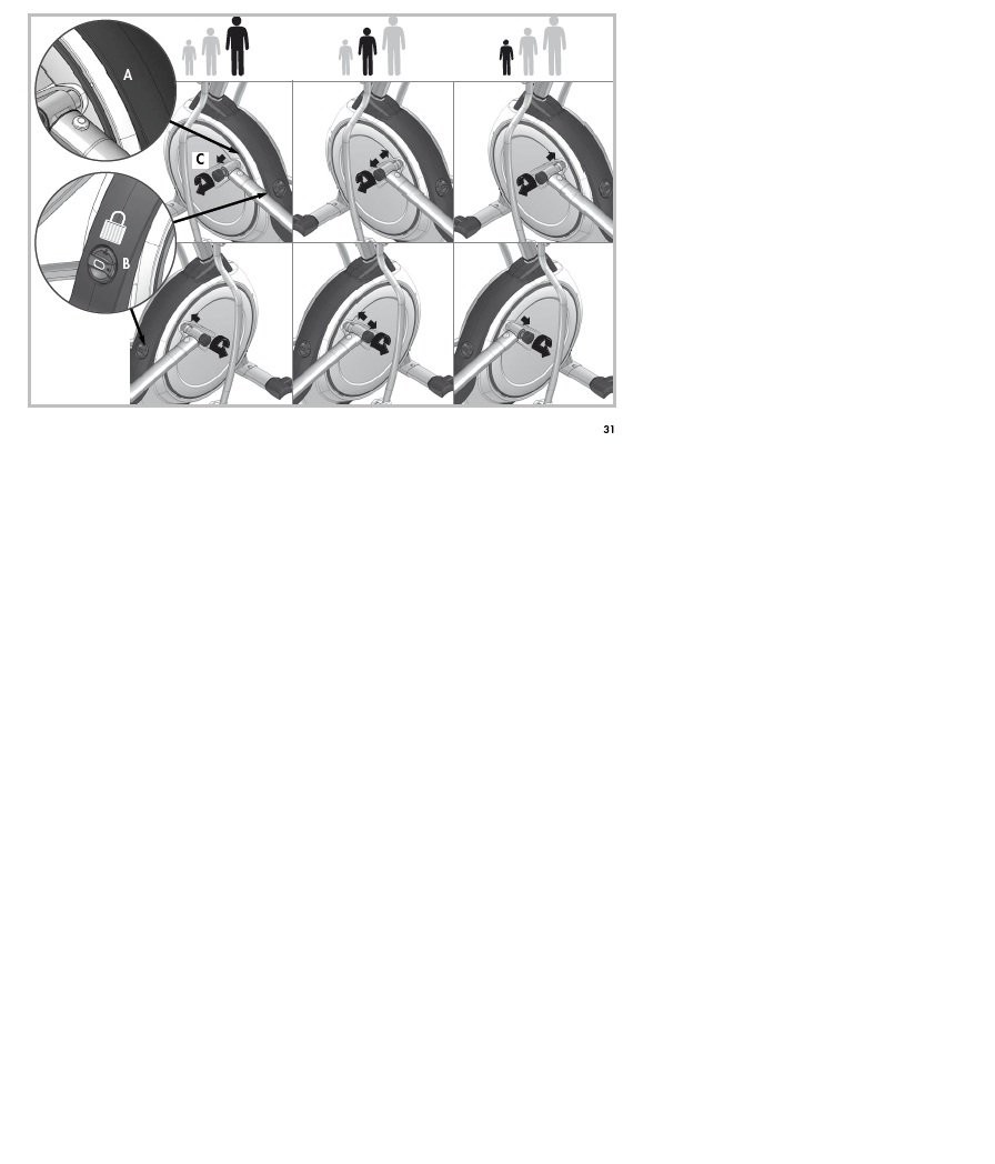

ich habe eine Frage zur Schrittlängenverstellung am ELYX 7.
Die Anleitung geht nur mit Bildern darauf ein, und danach muss für einen Erwachsenen Menschen die Linke Seite auf kleinen Durchmesser gestellt werden, die Rechte auf großen Durchmesser.
Bei Kind ist es gau umgekehrt.
Für mich macht das keinen Sinn, da ist doch dann für beide die gleichen Schrittweite?? - Zumal dann rechtes und linkes Bein unterschiedlich ist..
Beide Seiten ganz aussen am Schwungrad ist gar nicht angedacht.
Das währe für mich die logische Einstellung für Erwachsene, ganz innen für Kinder.
Das Bild aus der Anleitung habe ich mal mit angehängt.
Danke schon jetzt für hilfreiche Antworten

Also ich würde sagen das die Pfeile in den Bildern falsch gesetzt wurden.
1. Kind beide ganz Innen.
2. beide in die Mitte wie angezeigt
3. Beide ganz außen.
Das ergibt ja sonst einen Ungleichen Schritt was zu einem Einseitigen Training führt.
Werde ich am Montag mal bei KETTLER klären was da nun richtig ist bzw. das das korrigiert wird.

also es wurde bestätigt das die Pfeile in der Anleitung falsch sind.
Es wird korrigiert und dann auf kettler.net zur Verfügung gestellt.
Vielen Dank für die Info!
