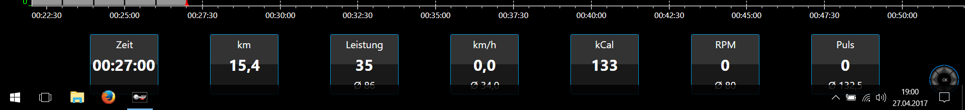

ich habe nun mal Zeit gefunden mit dem Training zu beginnen. Allerdings bin ich mir nicht so wirklich sicher ob die Werte passen.
Mein Fitness Zustand ist = 0 und die Werte wie KM, Ø km/h und Ø RPM finde ich irgendwie zu hoch gefühlstechnisch. Das ich mit 0 Fitness 15,4 KM in 27 Minuten gefahren sein soll kann ich irgendwie nicht glauben.

bei den Programmen wird die Geschwindigkeit und Strecke direkt vom Gerät übernommen. Die Geschwindigkeit resultiert alleine aus der Drehzahl. Die Strecke aus der Geschwindigkeit.
Die Leistung spielt dabei keine Rolle. Die Geschwindigkeitsanzeige ist rein Subjektiv.
