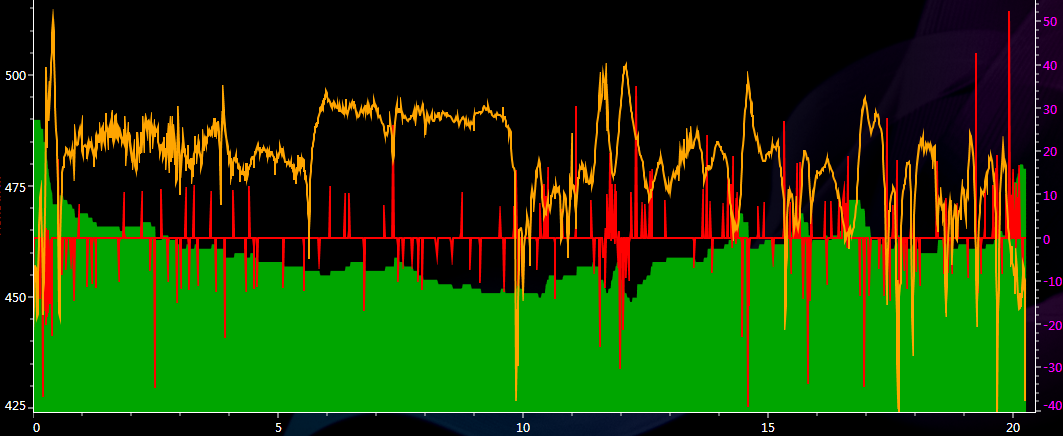

Ich hänge mich hier jetzt mal dran, so alt ist der Thread nicht und das Problem schein doch irgendwo im Import von KWT zu stecken.
Tour habe ich dran gehängt, die bin ich real gefahren, aufgezeichnet mit einer Ambit 3 Peak. Auflösung der Aufzeichnung liegt bei 1s.
Lade ich diese Tour bei ShowGPX hoc, so wird mir ein perfektes Bild gezeigt.
Maximales Gefälle 4% maximale Steigung 3%. Abgesehen von einer Unterführung und 2 Brücken ist das Ganze ohne hin eine sehr flache Angelegenheit.
In's KWT importiert, baut man mir doch tatsächlich Spitzen von -40% und +50% ein.
Bei einer Auflösung von 1s dürfte keine Glättung notwendig sein. Mir scheint hier eher was mit der GPX Verarbeitung nicht zu stimmen. Die Spitzen liegen um Faktor 10 neben der Realität.
Das Höhenprofil ist aber interessanter weise absolut korrekt. Max 492m min 449m.
Höhen neu zuweisen und glätten führen zu einer Anpassung/Glättung des Höhenprofils. Die Steigung bleibt aber eher unangetastet.

Hallo Stefan,
das liegt an der Aufzeichnung mit 1s und den extrem engen Punkten.
Das Steigungsprofil zeigt die Steigung zwischen 2 Punkten und du kannst die Daten auch ohne Zuweisung glätten.
Das bringt in dem Fall nur weniger als man denkt. Am besten wäre es vorher die GPX in einem Tool zu vereinfachen über einen Douglas-Peucker Algorithmus mit geringem Fehlerwert. Ich dachte KWT hat so eine Funktion, aber die wurde wohl aus irgendwelchen Gründen entfernt.
KWT Rastert die Touren normalerweise auf 40 m. Das reicht vollkommen aus.
Auf deinem Bild sieht man ja auch die Treppenstufen im Höhenprofil. Die Steigung ist dann die Steilheit jeder einzelnen Stufe.
Ich notiere mir jedenfalls die Frage warum die "Simplify" Methode in KWT fehlt.

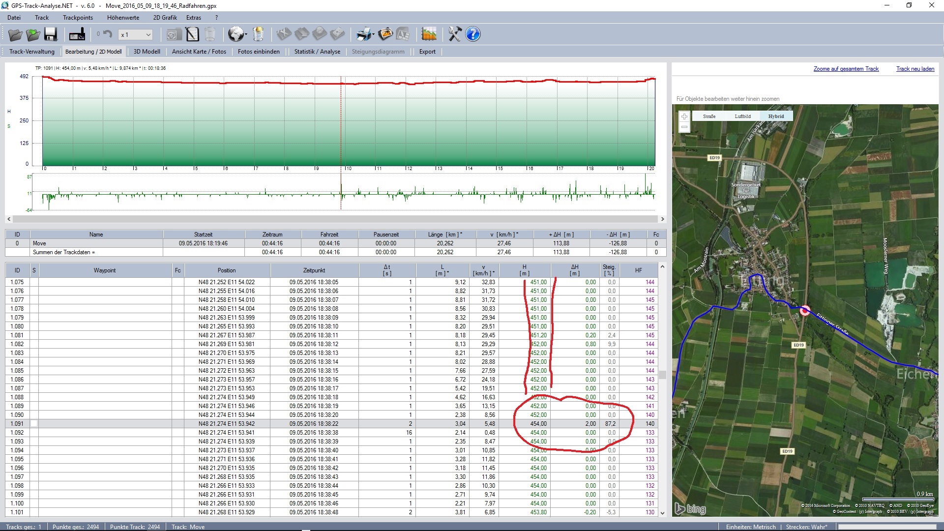

Hallo StefanL, hallo Wolfgang, hallo an alle,
Hier die Lösung für die schlechten Höhenwerte.
Das Aufzeichnungsgerät kennt meist nur ganze Meter bzw. hin und wieder halbe oder 1/3 Meter an Höhendifferenz.
Nur das ist der Grund
Daher kommen die Treppenstufen her -> wenn die Ursprungsdatei wirklich unbearbeitet war..
Schaut euch das angehängte Bild an -> dann sollte alles klar sein
StefanL
Dabei seit: 2015-12-04T06:40Z
@Erik
danke für den Versuch, aber hat sich bedingt verbessert. Es sind immer noch die von Wolfgang durch die Stufen begründeten Spitzen drin.
@Wolfgang,
so Eckig ist das im original gar nicht, zumindest kennen die ele Werte durchaus noch etwas zwischen 0 und 1. Passiert vermutlich beim Rastern.
Müssten für die Steigungsberechnung nicht die Distanz und Höhe zwischen 2 Punkten genommen werden ? Wenn ich den Recheck rechne, so kann eigentlich nur +- unendlich als Steigung rauskommen.
Wie auch immer eine eingebaute Funktion um das zu bereinigen wäre schon was schönes.
Kannst du mir irgend ein Tool empfehlen mit dem ich das KWT Konform vereinfacht bekomme ?
