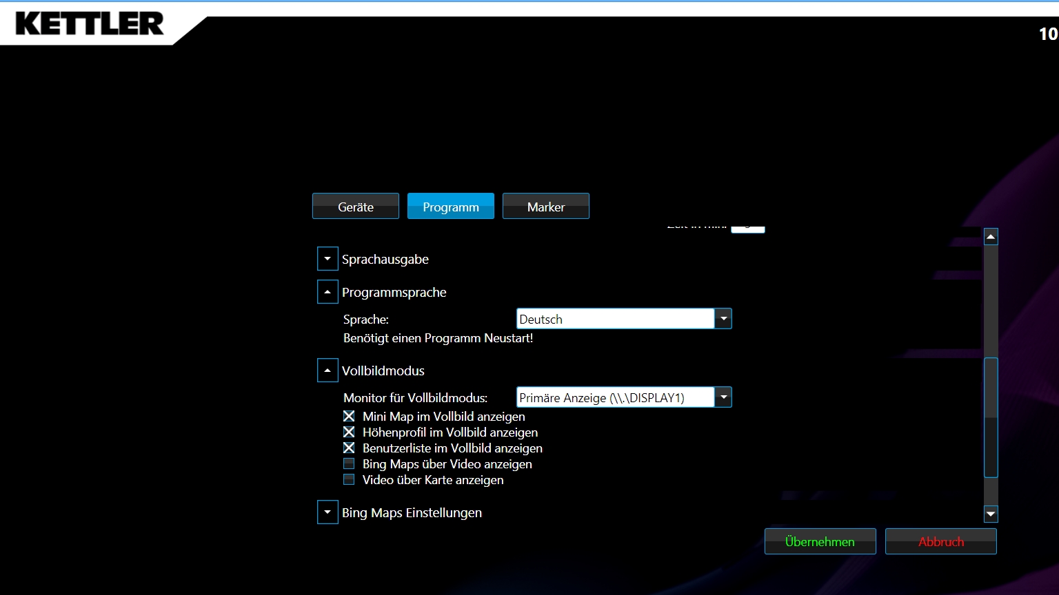

Hallo Homer,
1. stell die Einstellungen in KWT so wie im Screenshot unten ein.

Homer
Dabei seit: 2015-06-05T15:30Z
Beiträge: 26
Danke Erik.
Hat geklappt, jetzt kann ich auch die Real Life Videos so fahren, als würde ich mit den Fahrrad durch die Straßen in der Realität radeln.
So habe ich es mir auch vorgestellt...
Danke und ein schönes Wochenende.
